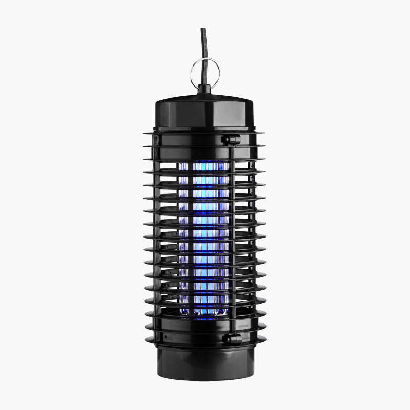

Toimisko tuossa kuistilla oven lähellä joku tämmäne esmes?

ei toimisi, näillä ei tee yhtään mitään hyttysiä vastaan.
Kyllähän moni heikompikin ansa saattaa jokusen hyttysen saada kiinni, mutta johonkin oleilun helpottamiseen niistä ei ole. Ihminen on niin paljon tehokkaampi houkutin hyttysille kun tuollaiset. Tuossa vaikka juhannuksena istuttiin 10 porukassa, ympärillä 2 thermacellia ja kyllä siellä silti jokunen hyttynen pyöri. Eiköhän joku uv valo vs ihmisen lämpö ja hiilidioksi vertaudu tuikkukynttilään ja valonheittimeen+nuo houkuttelevat lähinnä yöperhosia ym.
niih, valot houkuttelee yö-hyönteisiä jotka suunnistaa kuunvalon mukaan, keinovalo saattaa rekisteröityä kuunvalona hyönteissilmässä
hyttynen ei ole yö-hyönteinen vaan päivälentäjä mutta kyllä se silti yölläkin voi liikkua, mutta sen näkökyky on parempi valoisassa, sitäpaitsi yöllä ne joutuu lepakoiden ruuaksi niin se on riski
