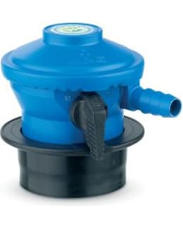

Joissakin paineensäätimissähän lukee "suojattava suoralta vesisateelta". Liekö Mosquito Maqnetinkin säädin tulisi kaikesta heidän ohjeistuksesta huolimatta suojata, ettei kerää likaa& vettä sisäänsä.
Alla esimerkkinä vastaavanlainen, kuin alkuperäinen säädin: Vipu kyljessä ja tarra päällä. "Kun säädintä käytetään ulkona, tulee varmistaa ettei se ole suorassa kontaktissa veden kanssa."

Jollei ole jo vaihdettu, niin vaihda se alkuperäinen kaasunsäädin uuteen. Alkuperäisen laatu on kuraa. Olisko ollut 2023 kun omaan vaihdoin uuden säätimen. Nyt 4 kesä kerrasta käyntiin.
