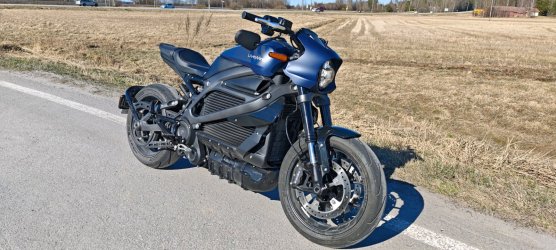

Livewire One on aika möhkö, vaikka sitä ei ajossa niin huomaa. Paino 255kg.

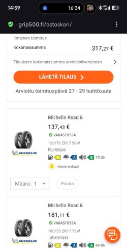

Kävin tänään kysymästä kahdesta liikkeestä hintoja. 180/55R17 koko 260€ ja 270€. Nettikaupassa postikuluineen 185€, eli aika selkeä hintaero.
Tuli kumminkin tilattua nyt pykälää vanhempi. Michelin Road 5 GT. 153€.

Nyt on näköjään Road 5GT rengas pienessä viikonloppu alennuksessa. 149€.
Kun taas Road 6 perusmallin hinta olisi 180€. Ja Road 6GT 185€.

Sai vielä peruttua Michelin Road 5GT takarenkaan tilauksen. Toki rahoja joutuu vielä vähän odottelemaan.
Tuli sitten kumminkin valittua Road 6 renkaat. 317€ ei nyt kovin paha hinta niistä.
Road 6GT olisi olleet noin 30€ kalliimmat. Ja olisi nekin toki käyneet tuohon Livewire One pyörään.
