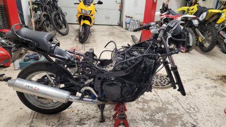

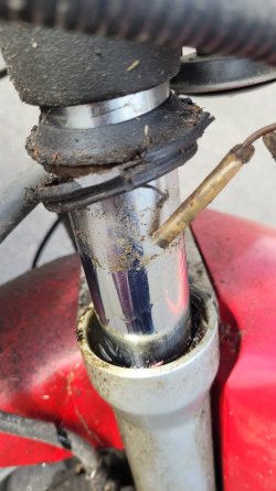

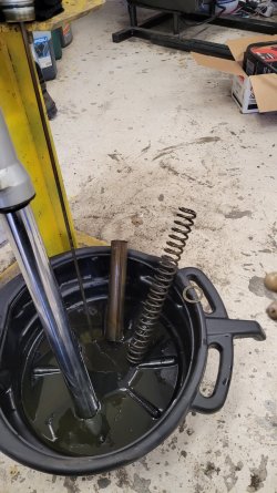

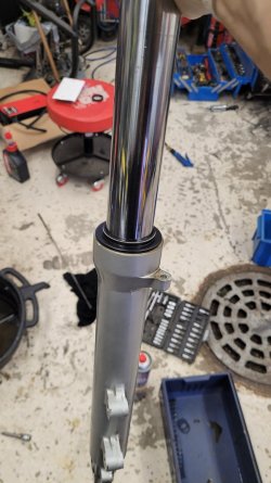

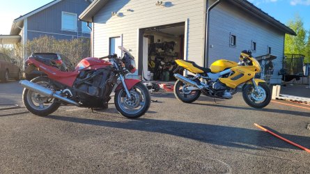

Toi Veturi mikä tuli hommattua on kaikin puolin hyväkuntoinen ja toimiva ja siisti peli, mutta ajoasento käy mun ranteiden ja olkapäiden päälle melko reilusti ja vaikka moottori on hurjan vääntävä ja voimakas, ei sillä voi ajaa älyttömän pienillä kierroksilla eikä myöskään älyttömän suurilla kierroksilla ja jos haluaa äänimaisemasta yhtään nauttia niin se vaan tärähtää ja heti on kortti pois nopeudet:lol:
Mulla tosiaan oli aikaisemmin sellainen cafe racer-tyylinen GSX 600, millä tykkäsin ajaa ja myin sen pois kun piti kaksipaikkainen ostaa tilalle. Pari pyörää meni sivusuun, yhdestä sovitusta kaupasta myyjä teki oharit ja sitten päädyin tuohon veturiin. Nyt kuitenkin yhtäkkiä myyntiin palasi pyörä mikä meni silloin muutama viikko sitten sivusuun mutta lupautunut ostaja ei koskaan hakenutkaan pyörää. Laitoin välittömästi viestiä myyjälle ja kävin hakemassa kutakuinkin alkuperäiskuntoisen GSX 600 taas tontille 😬 tämä on nyt viides moottoripyörä minkä olen ostanut vuoden sisään:x3:

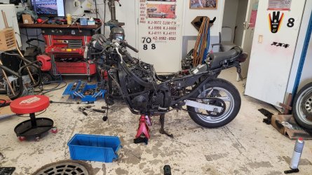

Etuiskunvaimentimet oli selvästi vuotaneet jo pidempään ja varsinkin toisen pumpun tiivisteet olivat kirjaimellisesti aivan riekaleina. Vaihdoin iskunvaimentimiin öljyt ja tiivisteet. Vähemmän huonossa oli noin 4 desiä ja huonommassa noin kaksi desiä, kun pitäisi olla 5 d per jalka. Sen lisäksi mopolla on ajettu ainakin jonkun aikaa vailla ilmanputsaria ja toinen bensaletku oli jatkettu laittamalla ohuempaa letkua paksumman sisään eikä se paksumpi ollut bensankestävää vaan aivan riekaleena ja päästiin läpi. Muuten vaikuttaisi äkkiseltään olevan ikäisekseen ja hintaisekseen ihan ok kunnossa, ja moottorikin lähti käyntiin ja kuulosti ihan hyvältä.
20260514_202124.jpg20260514_164734.jpg20260514_225254.jpg20260515_193122.jpg20260515_195354.jpg20260515_205756.jpg20260515_231321.jpg
Siitähän se sitten taas lähtee...:D
Sivukatteet tuli kyllä pyörän mukana mutta ne on aika päreinä, eikä ne ole kovinkaan nätit omaan silmään niin tarkoitus oli jättää katteet kokonaan pois. Valojen kanssa en ole vielä ihan varma mitä teen.
