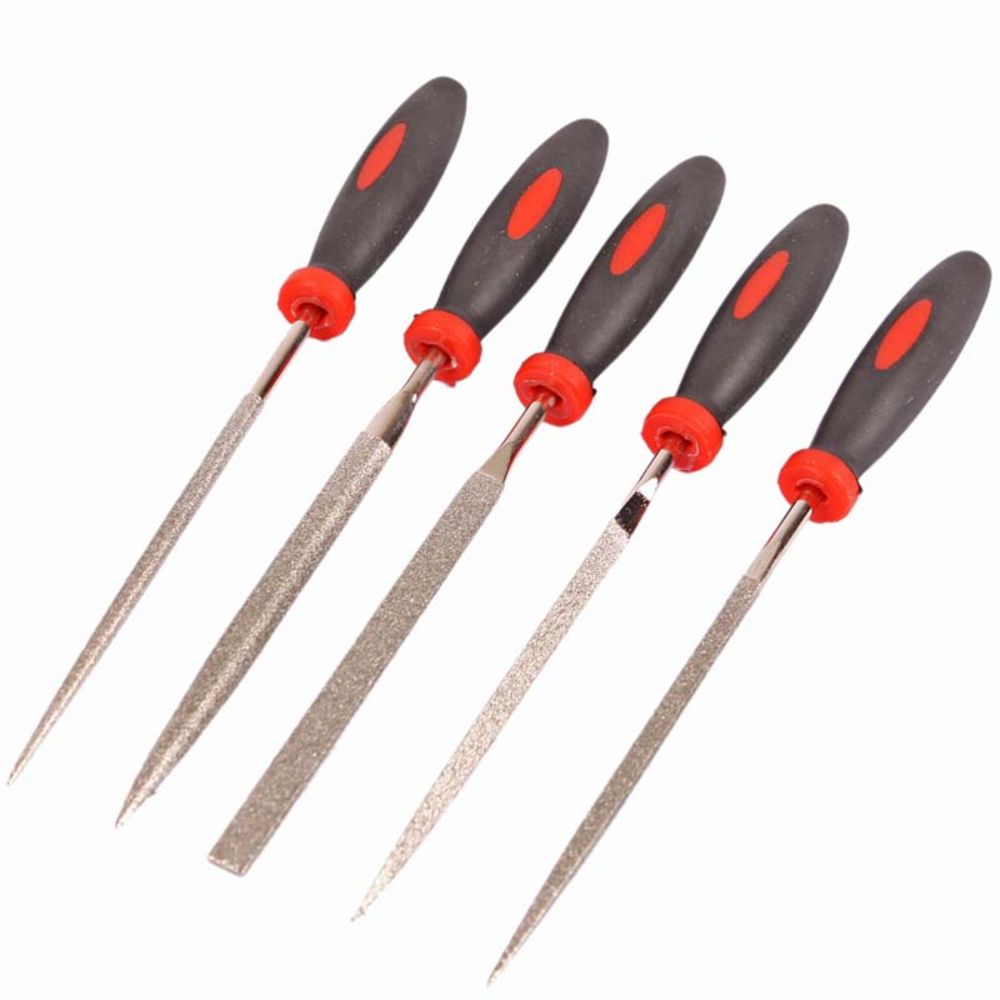

Lisäksi pitää näköjään hioa vähän korvaketta, koska vähän turhan nafti tällä hetkellä:
Ottaisin Dremelillä pyörän keulan puolelta pois millin pari. Tuota korvakkeen puolta, eli perän puolta ei kannata ohentaa. Itse olen huomannut että runkoa hiodessa karkea viila toimii tähän alumiiniin ehkä jopa nopeammin kuin Dremel.
Itse tehdyissä sovittimissa on se hyvä puoli, että ne saat aina tismalleen oikeissa koissa, mittojen mukaan.
Menisiköhän ihan tällaisilla, jos huomenna kävisi motonetistä hakemassa?
