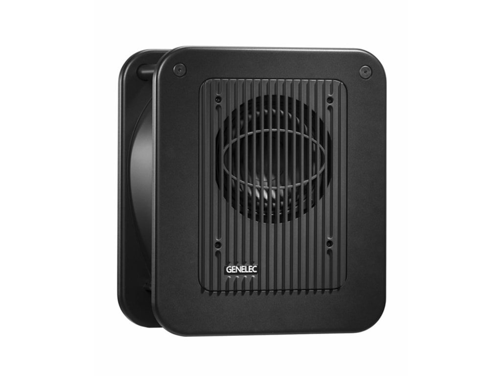

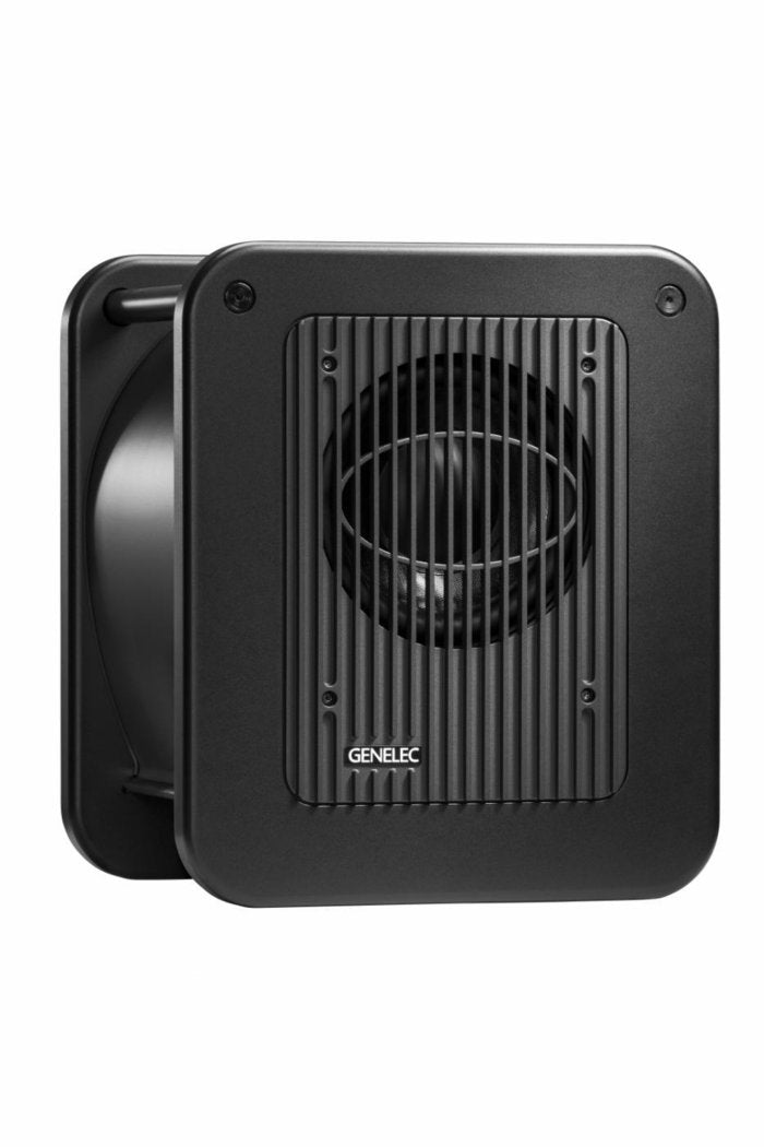

Sitäkin on tullut mietittyä, että pitäiskö vain hankkia ne Genelecit esim. 7040A + 8020D, mutta tulisi ehdottomasti halvemmaksi päivittää tätä nykyistä settiä sopivalla subwooferilla.
Toimiiko näissä subwoofereissa joiden läpi voi viedä signaalin passiivikaiuttimille tuo taajuuden säätö siten, että subbari suodattaa sitä korkeammat matalammat taajuudet pois noille kaiuttimille menevästä signaalista?
Tämä olisi omassa tapauksessani haluttu ominaisuus. Tuolla tavalla saisi kuormaa pois pääkaiuttimilta.
Siitä sitten vaan tilaamaan on vielä alennuksessa, ensin subi ja jos tämä riittää niin hyvä ja jos ei Genelecin 8010 tai 8020 myöhemmin.
Noista ei vain kyllä taida saada vietyä signaalia läpi passiivikaiuttimille, että pitäisi sitten hommata suoraan se koko Genelec setti.

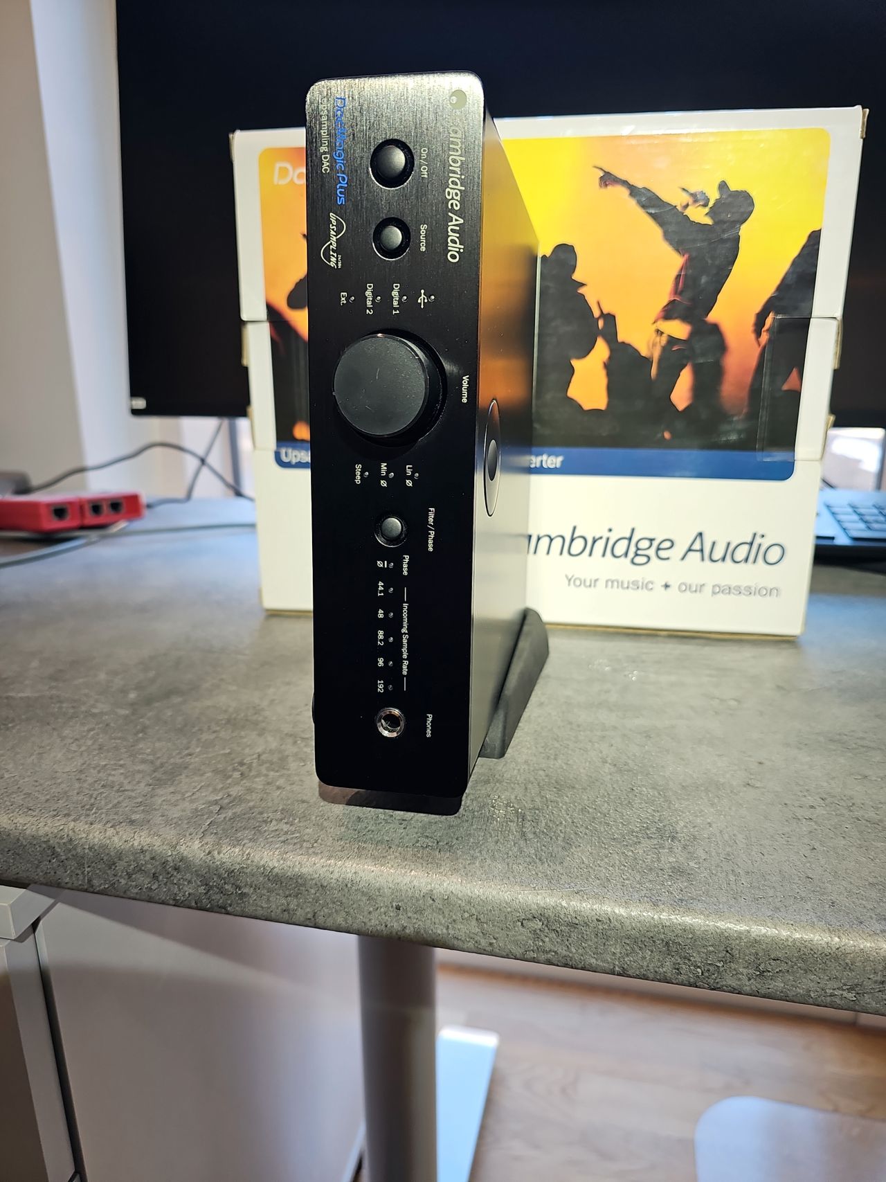

Voisikohan myös esim. Genelecin 8030C pari ja sitten joku XLR-liittimillä varustettu esivahvistin esim. Tangent preamp II olla ihan hyvä setti? Tuo 8030C näyttäisi olevan sama asia kuin G3 mutta XLR-liittimillä RCA sijaan, ja jostain syystä halvempi.
Vaihtoehto yksinomaisesti esivahvistinkäyttöön tarjolla oleville laitteille, jotka mielestäni ylihintaisia ovat. Johtuen ehkäpä vähäisemmästä segmentin kilpailusta. Saattaisi olla sopivin liitännöin varustettu DAC/DAC-kuulokevahvistin kombo. Näitä löytyy valittavaksi asti hyvin mittautuvina satasen molemmin puolin.
Cambridge Audio DacMagic Plus on siihen tarkoitukseen hyvä valinta.​

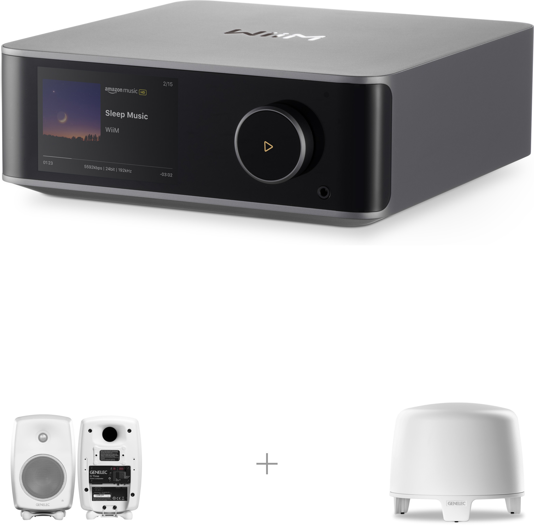

Meinasin olohuoneen kalustuksen vaihduttua päivittää Klipsch The Fives kaiuttimet isompiin. Mikään HiFi-nurkkaus ei ole todellakaan kyseessä, vaan aika ahdas ja haastava paikka (nurkkaus, jossa nurkan puoleisella sivulla iso ikkuna ja vastaavasti toisella sivulla avointa tilaa) jossa kuunteluetäisyys on noin 3-3,5 m. Tästä syystä katsellut Genelecin 8340A-sarjan monitoreita, niin saisi GLM:llä edes osan tilanteesta pelastettua. Subia en vielä tähän hätään hanki, mutta ehkä sitten myöhemmin.
Onko kokemuksia miten tuollaiset kaiuttimet soi Wiim Ultran kanssa? Pari viestiä aikaisemmassa paketissa on G3:t ja eroa 8330-malliin ei taida olla muuta kuin liitännät ja tuo GLM? Ultrassa olisi ehdoton HDMI ARC -liitäntä ja tarpeeksi muita liitäntöjä saada myös vanha 1970-luvun levysoitin (PHONO/RCA liitännät) yhdistettyä samaan pakettiin. Erillistä levysoitinesivahvistinta en haluaisi hankkia että pysyy palikoiden määrä kohtuullisena, eikä tuo levysoitinkaan mikään huippuvehje ole, enemmänkin tunnearvoa kun perintönä sain.
Kallis pakettihan tuo olisi, mutta käyttöikäkin on pitkä ja ensisijaisesti käytettynä meinasin Genelecit hankkia. Jos on vinkkejä jostain muusta yhdistelmästä (erityisesti HDMI ARC -liitännän sisältävästä esivahvistimesta/streamerista), niin otan mielelläni vastaan. Klipschiltä löytyisi myös isompaa kaiutinta, mutta pitäisi käydä kuuntelemassa.
Node 132 on uusin malli missä on myös HDMI eARC ominaisuus, että Airplay tuki jos tarvitsee. Hinta siinä 599€ mutta käytettynäkin liikkuu joitakin jo. Ei toki yhtä paljon liitäntöjä.
Itsestään kiinni miten haluaa kytkeä Genelecit, jos menet SAM-sarjalla on mahdollista käyttää digitaalista ulostuloa Wiim tai Nodessa ja tähän sitten adapateri mikä muuttaa COAX out -> 75ohm - 100ohm ja johdot kaiutin 1 ja siitä toiseen.
Analokisena sitten RCA-RCA tai RCA-XLR kummasta tykkää.
Jos käyttää digitaalisena, niin kaapelin olisi hyvä olla tuota 100ohmin XLR kaapelia kaiuttimien ja adapterin osalta. Lisäksi Noden ja Wiim kanssa digitaalia käyttäessä pitää asetuksista ottaa täppä pois, että audio ei aaltoile.
Nodessa se on nimellä Audio Clock Trim, Wiim asetusta en muista. Molemmat laitteet lähettävät jotain omaa signaalia mikä tahdistaa ääntä mutta Genet ei siitä tykkää.
