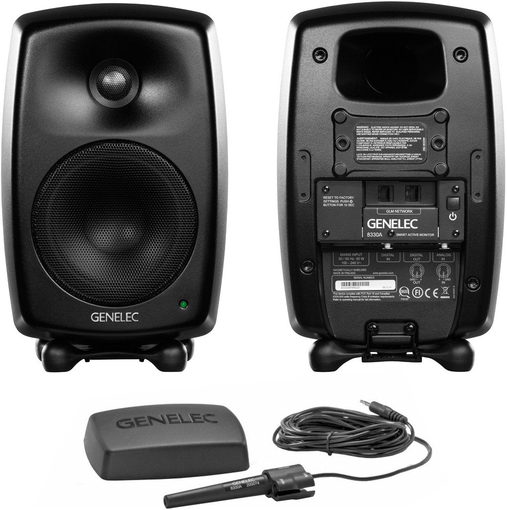

Voisikohan myös esim. Genelecin 8030C pari ja sitten joku XLR-liittimillä varustettu esivahvistin esim. Tangent preamp II olla ihan hyvä setti? Tuo 8030C näyttäisi olevan sama asia kuin G3 mutta XLR-liittimillä RCA sijaan, ja jostain syystä halvempi.
RCA-XLR -kaapelit toimii ihan hienosti 8000--sarjan kanssa. Ei välttämättä tarvitse XLR-liitäntää lähteen puolella.

Siksi mietin, että voisiko esim. nuo Genelecin 8030C:t ja anti-mode huonekorjain olla hyvä päivitys? Toisaalta ehkä jotkin passiiviset hyllykaiuttimet ja subbari voisi tarjota parempaa vastinetta rahalle. Noille Geneleceille subbarin kanssa tai sitten isommille Genen pöntöille alkaa tulla hintaa turhan paljon.
Toki jos haluaisi Genelecit ja huonekorjauksen niin olisikohan sama hankkia tällainen paketti jossa tulee mukana tuo Genelecin GLM huonekorjain? Mutta onkohan tuo GLM ohjelmisto sellainen jota ei-ammattilainen oppii käyttämään? :hmm:

Voi ja ei.
Asetukset voi tallentaa kyllä kaiuttimiin mutta jos haluat hiukan säätää jotain tai muuttaa tätä presettiä, niin vaatii aina laitteet ja johdot.
Vaikka GLM on jees, niin kyllä se pitkälti on tehty siihen, että GLM on aina päällä ja sillä säädät presetit sitten musalle, leffalle jne. aka enemmän studiokäyttö kuin koti.
