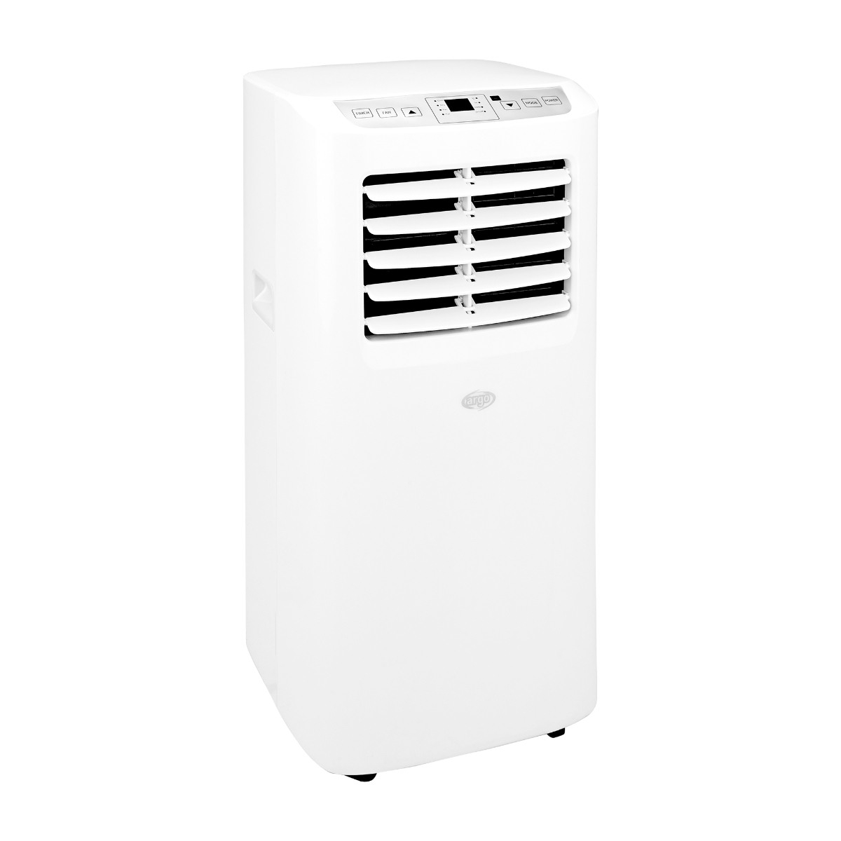

Tämmöinen laite olisi kivijalka liikkeessä myynnisä 350e ikkuinatarvikkeet ym. Kannattaako hommata vai katsoa toista mallia? Ennen juhannusta pitäisi käydä hakemassa.
Tällähetkellä tilanen alkaa olemana aika kurja ei pääse missään levähtämään viileään vaan kokoajan tuskan hiki päällä oli sitten kotona tai töissä ja alkaa olemaan aika loppu sen suhteen.
Jos laitteen mukana tulee kaikki Powerin sivun kuvan mukaiset varusteet, malli on varsin hyvä, jos teho riittää asunnon kokoon. Monista siirrettävistä ilmastointilaitteista puuttuu kyseisen mallin varustekuvassa keskimmäisenä oleva sovitin, joka muuttaa laitteiden mukana yleisesti tulevan 150 millimetrin poistoputken 125 millimetrin lamelliventtiiliin tai myrskykupuun sopivaksi. Sovitin on oltava, jos on tarkoitus tehdä tuuletusikkunaan esim. pleksi- tai Finnfoam-levy, johon kiinnitetään lamelliventtiili tai myrskykupu, johon poistoputki kytketään. Kyseisiä sovittimia löytyy LVI-liikkeistä, mutta malleja, joissa on suuremmassa päässä kierre poistoputken kiinnitykseen, ei tunnu saavan mistään muualta kuin mahdollisesti laitteen valmistajalta. Putken saa toki viriteltyä ilman kierrettä oleviin sovittimiin esim. teipillä, mutta kierteellinen malli on paljon fiksumpi ja siistimpi.
Jos poistoputki on tarkoitus kytkeä ikkunaan jotenkin muuten kuin yleisellä 125 millimetrin lamelliventtiilillä tai myrskykuvulla, se on eri asia. Monien siirrettävien ilmastointilaitteiden mukana tulee eteläisemmissä maissa käytettäviin liukuikkunoihin kytkettävä sovitin, mutta ne eivät ilman suurehkoa virittelyä sovi suomalaisiin monikerroksisiin ikkunoihin.
Kannattavuus riippuu ihan viilennettävän paikan koosta. Itsellä 43m asunto ja 3500W kone. Modattuna pitää kämpän siedettävänä. Pienempi hyytyisi
Mulla on 50m^2 kämppä, josta tosin ehkä 35m^2 jäähdytettävänä kun kylppäri ja naurettavan iso vaatehuone tuntuvat pysyvän siedettävinä ilmankin ainakin kunnes koko talon rakenteet kuumenee enemmän, eikä niissä niin paljoa tule käytyä. Ainakin näillä keleillä kun ulkoilma on sopivan viileää, tuntuu 2.6kW/9000BTU vehje jaksavan pitää kämpän ulkoilman tasolla ihan heittämällä - tai nyt kun tuo on olohuoneessa niin vaikutus makuuhuoneeseen on kyllä rajallisempi. Jos tulee kunnon 30C käristys niin veikkaan että tekee tiukkaa, mutta viime hädässä linnottaudun makuuhuoneeseen tuon kanssa.
Mutta tähänhän varmaan vaikuttaa aika moni juttu. Mun ikkunat on lounaaseen ja vieläpä osan päivästä muut talot peittävät auringon, joten suora auringonpaiste kämppään on verrattain lyhyt aika päivästä. Nyt alkaa pikkuisen paistamaan, mutta joku 18:30-20:30 on se oikea aika.
Tarkoitus olisi saada makuuhuone vähintään viileäksi ja mahdollisesti kokeilla isommassa tilassa myös.

Mitenkäs tämmöisen Matsui MPA12KH masiinan saa modattua kaksiputkiseksi? "Höyrystimen ilmanotto" on se mistä laite imee itseensä ilmaa. Putki keskelle ja neliömetrin verran jesaria että tukkii muun alueen?
Laitteen on tarkoitus kierrättää talon sisäilmaa kohdasta 3. laitteen sisään ja kohdasta 4. ulos laitteesta.
Kuuma ilma minkä laite puhaltaa ulos kohdasta 5. tulee laitteelle sisään kohdasta 4. Eli toinen letku pitäisi saada noille 4. kohdan ritilöihin.
Tuon kuvan perusteella voisi olla mahdollista, että nuo kyljissä olevat aukot voisi peittää kokonaan ja tuossa olisi suunniteltu paikka toiselle letkulle kohdan 5 vieressä. Siihen puhkaisee reiän. Laitteen avaamalla tuon voisi varmistaa.
Itsellä oli tollainen joskus ja se on tosiaan suunniteltu toimimaan myös kaksiputkisena. Niin kuin @hema sanoi, sisäänottoletku tulee tuohon toisen putken vieressä olevaan valmiiksi tehtyyn aukkoon. Se ritilähommeli lähtee siitä samaan tapaan muistaakseni pyörittämällä irti, kuin toi toinenkin letku ja siihen vain jesarilla kiinnitin Biltemasta haettua sopivan paksuista putkea.
Ja toi kohta 4 pitää tosiaan tukkia, itsellä oli vain teipillä paperinpala siinä.
