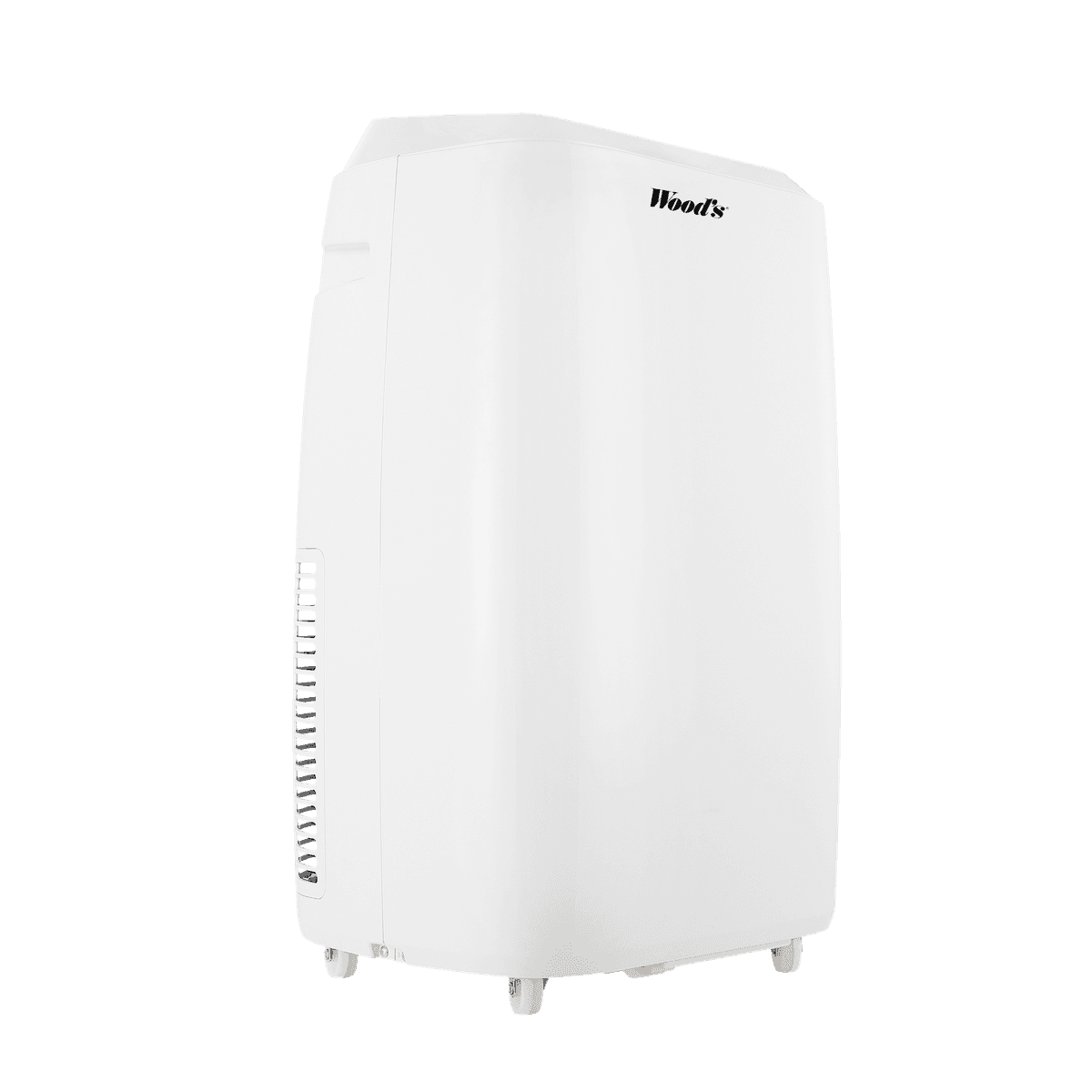

Ainakin tuota mainostetaan hiljaisena. Tehoa löytyy 9000 btu mikä on luultavasti tarpeeksi pieneen asuntoon. : POINT PRO POAC8009 SUPERSILENT ILMASTOINTILAITE - Power.fi
Tuolla on halvempiakin jos tämä kunnon malli on liikaa lompakolle, Trotec on hyvä merkki.

Ennen kämppä oli +30 asteinen kesällä, tuollainen trotec pac 2600X kun onpi käytössä kokoajan yötäpäivää, niin saa pidettyä kämpän n. 22-24 asteisena (vaikka säätäisi että koittaa alentaa 20 asteiseksi, tekee kokoajan töitä. Hieman liian pieni n. 45-50 neliöiselle asunnolle). Ja kosteutta poistaa helkutisti kyllä, ämpäriä ei parane unohtaa yli päiväksi.. Eli parempi tuo on kuin ei mitään, saa ainakin nukuttua kesäisinkin.
Kämppä on siis vanhan ajan "betonibunkkeri", etelään päin ikkunat ja koko päivän / osan yöstäkin (aurinko ei laske täällä kesällä) paistaa aurinko suoraan ikkunoista sisälle.. pimennysverhot on jokaisessa laitettuna.
Mikään erillinen ulkoyksikkö ei toimi, jos ja kun sen ilmastointilaitteen tuonne olohuoneeseen laittaisin. Makkarissa olisi parveke, mutta se nyt ei paljoa tässä auta. Joten ikkunamodaus + joku laite, mutta mikä?
Sekä Trotec Pac 4600, että Argo ulisse split- mallisissa siirrettävissä taitaa tulla mukana ulkoyksikölle myös seinäkiinnitysteline/raudat. Ihan hirveästi ei tarvitse olla metallimiehen geenejä, että noille telineille vääntelee lattaraudasta 'koukut' joilla ulkoyksikön voi laittaa riippumaan avoimesta ikkunasta ulkoseinälle. Sitten vain joku finfoam- viritys ikkunaan, jotta vesi ja lämpö pysyvät ulkona.
Ja näin saat tehokkaan ja hiljaisen jäähdytyksen, joskin melko kalliin verrattuna perus siirrettäviin.
Itselläni oli käytössä Trotec 2610e viime kesän ja toi kyllä helpotusta helteeseen. Mietin vaan että jos sijoittaisin koko laitteen ulos parvekkeelle ja modaisi laitteen puhaltamaan putkea pitkin kylmää sisälle. Tällöin alipainetta ei tulisi sisätiloihin ja melukin vähenisi vähän.
Kyllä ainakin omalla laitteella pahin ongelma oli se älytön alipaine, joka tekee myös olon huonoksi, jos mistään ei tule kunnolla ilmaa tilalle. Itsekkin olen tuota parvekeratkaisua miettinyt, mutta taitaa ongelmana olla silti, että laite ei saa mistään kylmää ilmaa, kun parveke on suoraan päiväaurinkoon päin ja jos laite on siellä, niin se parveke lämpenee entisestään.

Tänne tuli tuolta viime kesänä Samsungin pumppu jäähdytykseen kerrostaloon. Oltiin kovasti tyytyväisiä. Asennus meni just niin kuin pitikin aikataulut mukaan lukien. Ei ollut halvin, mutta ei todellakaan kalleinkaan useammasta tarjouksesta. Taloyhtiössä tehtiin samoihin aikoihin yhteistilaus ja se oli kalliimpi ja pumppu mielestäni huonompi.
Olisko jotain laitetta suositella? Voin modata sen kyllä kaksiputkiseksi tarvittaessa.
Ainakin noihin Ulisse/Technibel kaksiosaisiin saa letkuun 4-metrisen jatkopalan ulkoyksikköä varten. Mahtaisiko sellaisen kanssa yltää parvekkeelta tupakeittiön puolelle?
Argo/Technibel 2 tai 4 m jatkoletku nimensä mukaisesti jatkaa sitä alkuperäistä 2 m letkua. Valmiina kylmäaineet sisällä, joten ruuvaa vain paikalleen.
Itsellä kans tuo 4 m jatkoletku harkinnassa jos siirtäisi sen avulla laitetta lähemmäksi makkarin ovea.
