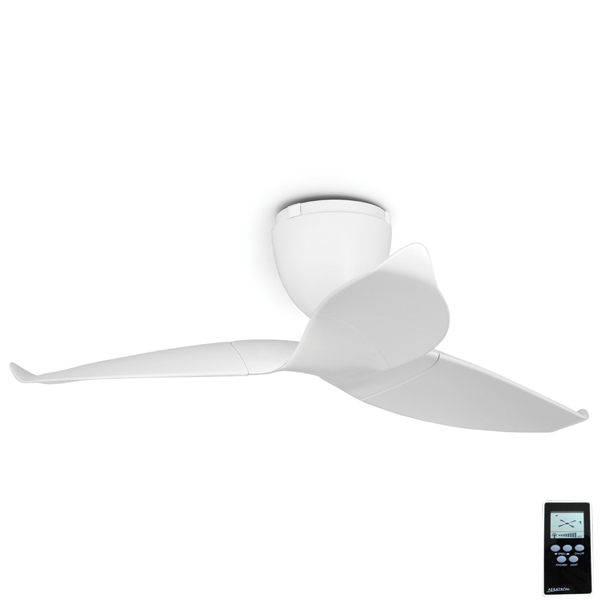

Kattopropelleista kun oli pari sivua taaksepäin puhetta, niin laitetaanpa nyt parin päivän perusteella kokemuksia Aeratron -merkkisestä DC-moottorisesta 50" mallista. Mukana tulee kuvanmukainen RF-kaukosäädin, jolla saa säädettyä 6:sta eri puhallusnopeudesta ja kuvasta poiketen myös 6W led lamppua sytyteltyä, jonka voi hankkia lisävarusteena ja se tulee tuulettimen keskikohdalle alas. Valotehohan ei ole kummoinen, mutta valokuvio todella tasainen ja sanoisin 120-150 asteen muotoinen. Asennus meni ilman ongelmia valmiisiin kahteen reikään, mutta katon sähköjohtoja joutui hieman jatkamaan.
Ihmiskorvalle 1. ja 2. nopeudet ovat lähes äänettömiä, johtunee osittain myös linnun siipien tavoin muotoilluista lavoista. 3. nopeudella alkaa ääntä jo hieman kuulua ja siitä eteenpäin verhotkin heilumaan 3x5m olohuoneessa. Jos hiljaisuutta haluaa tuulettimelta, niin DC-moottorinen voi olla määrittävä tekijä. Samalta valmistajalta löytyy myös samainen tuuletin 2-lapaisena identtisillä lavoilla, mutta itselleni perustelin 3-lapaisen hankinnan silmien tottumisella tuohon paremmin.
Itse tuulettimen hankin http://www.nettilamppu.fi nettikaupasta Black fridayna. Apu on tietysti paikallinen ja tulihan sille hintaa noin kolmannes ILPistä, mutta tuon saa sentään mukaan seuraavaan asuntoon. Jos olisin rikas, niin saattaisin hankkia pienemmän 2-lapaisen makuuhuoneeseen, mutta nyt pitää laittaa pöytätuuletin puhaltamaan sänkyä kohti pahimmilla helteillä. Varsin energiatehokas kapistuskin kyseessä;
Energy Consumption (Wattage) low/high speed: 3/19 watt
RPM (min/max): 60/165
