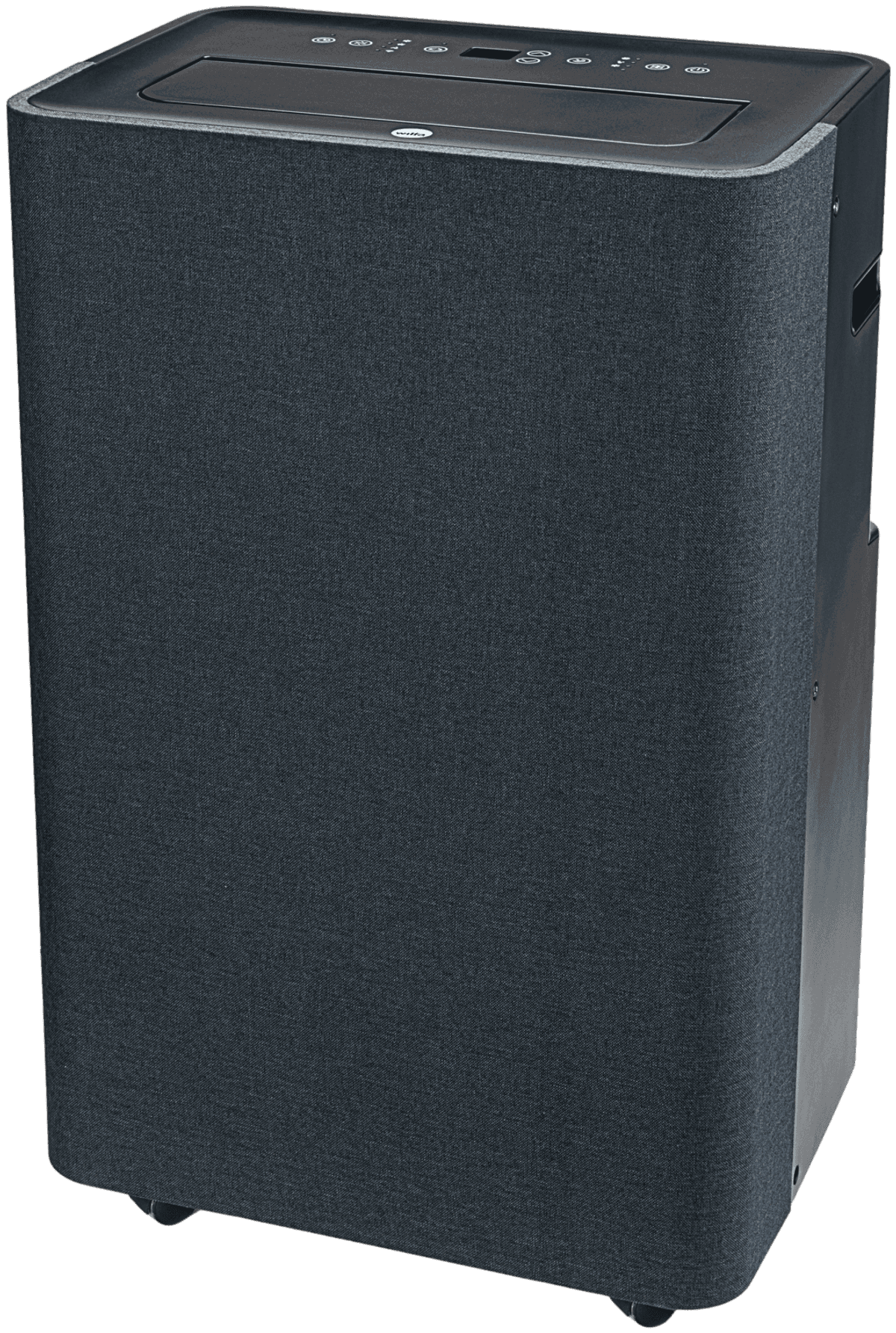

Wilfa Chill 12 -ilmastointilaitteen modaaminen kaksiputkiseksi on valmistunut tuloilman liitännän osalta. Kyllähän edes jonkin verran esteettisen ja toimivan ratkaisun löytäminen vähän mietitytti, sillä mitään pahvilaatikkoviritelmää en halunnut tehdä. Wilfassa on tuloilmalle ritilät alhaalla takaseinässä ja toisessa sivuseinässä. Ensin ajattelin tukkia sivuseinän ritilän ja ottaa tuloilman pelkästään takaseinän ritilän kautta, mutta esteettömämmän ilmanvirtauksen takaamiseksi päätin molemmat ritilät pitää käytössä.
Sitten piti kehitellä tiivis kotelointi ritilöiden ympärille ja liitäntä 160 mm:n tuloilmaputkelle. Koteloinnin lopulta keksin tehdä kahdesta SmartStore Recycled 14L -varastolaatikosta. Niistä koteloinnin väsääminen olikin sitten aikamoinen hässäkkä, mutta lopulta kaikki sujui ajatusteni mukaisesti. Aikaa yhteensä kyllä kului reilun työpäivän verran. Rakentelun periaatteena oli myös se, että itse laitteen rakenteisiin ei kosketa. Lisäksi laite on modaukset purkamalla palautettavissa alkuperäiseen kuosiinsa.
Lopputulokseen olen ihan tyytyväinen. Edessä on vielä ulommaisen tuuletusikkunan tilalle tulevan 16 mm:n kennolevyn sovittaminen ikkuna-aukkoon ja siihen tulevien putkiliitäntöjen tekeminen. Tuloilmaputki tarvikkeineen on jo odottamassa kennolevyn saapumista. Putkitarvikkeet tilasin Pavunvarresta, ja kennolevyn toimittaa Muovia.com.

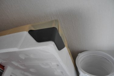

Onko kenellekään välähtänyt, miksi sen laatikkopakkauksen yhdessä ainoassa styroksikulmassa on tämmöinen vahvike? Onko silä jotain muuta tarkoitusta?

Tuon yhden kotelon värkkääminen vinoseinäisistä varastolaatikoista oli sellainen ponnistus, ettei toista halua ihan heti kokea ;) Mitään piirustuksia ei tietenkään ollut, vaan tavallaan kolmiulotteisesti ajatellen piti hommassa edetä. Oikeastaan oli ihme, että kotelo eka kerralla onnistui, mutta lisälaatikoiden ostoonkin olin varautunut :) Jos olisi löytynyt sopivan kokoisia suoraseinäisiä laatikoita, niin homma olisi ollut paljon helpompi.
