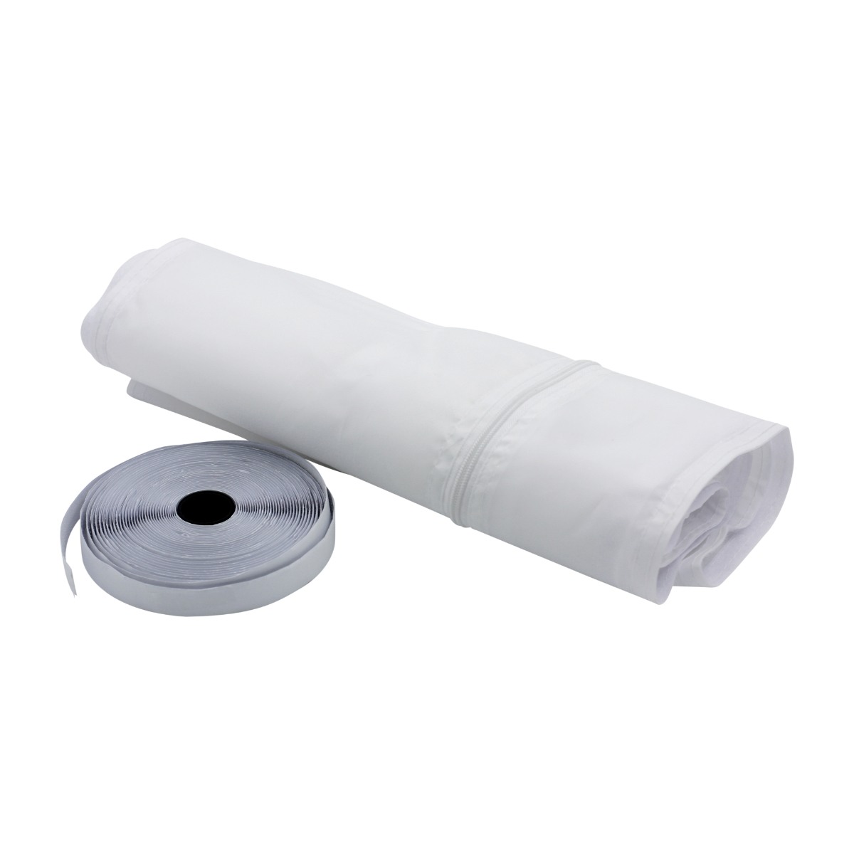

Mikä olisi parempi keino asentaa ikkunaan, kuin ikkunatiivisteen asennus sarja? Paljon olen modailuja nähnyt, mut mikä olis helpoin keino asentaa?
Tämä mieles:
Kyseessä siis, prisman halppis malli, mutta mukana tullut ikkuna asennus sarja oli surkea.
Semmoisella ikkunaverhoteippihässäkällä, amazonista löytyy parilla kympillä.
