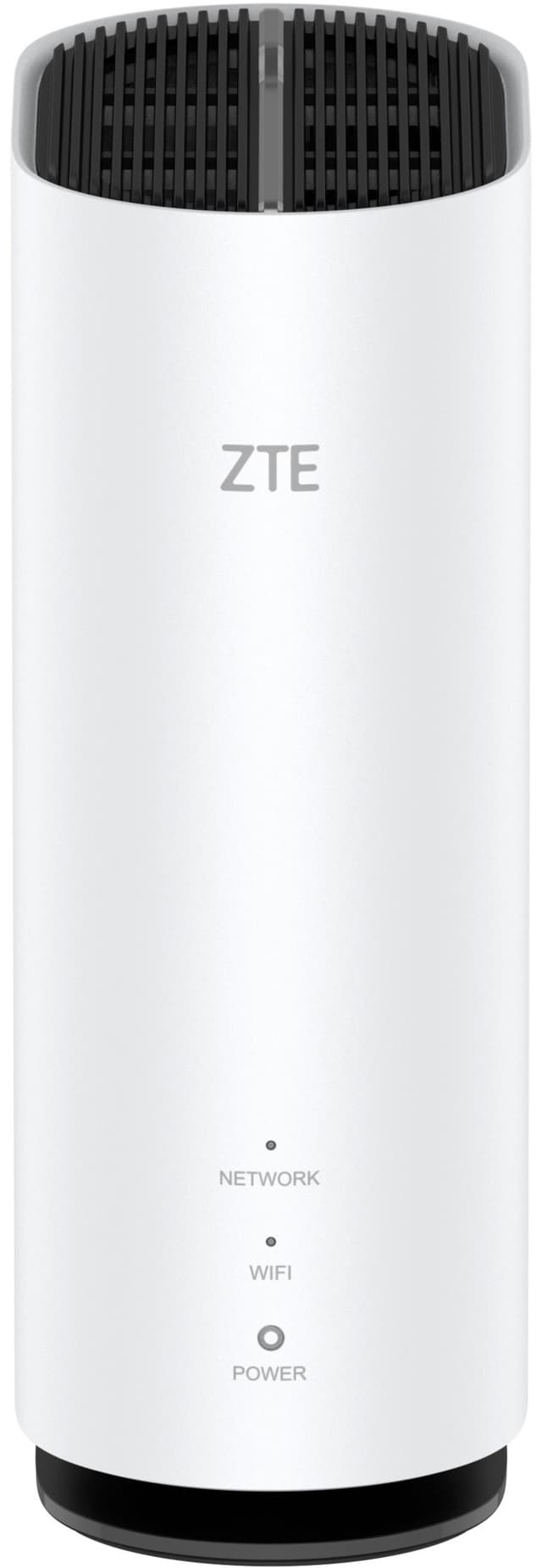

Aina ollut valokuidun käyttäjänä, ja nyt muutto edessä kohteeseen, jota ei vielä ole kytketty valokuituun kiinni.
Hakusessa olisi siis 5G reititin josta saisi WiFin, sekä vedettyä pari enthernet kaapelia kahteen tietokoneeseen.
Näistä reitittimistä en siis ymmärrä yhtään mitään, mutta toivottavasti te osaatte auttaa!
5G liittymä tulee Elisalta, ja luvattu nopeus olisi 600Mbps, joten sen puitteissa täytyisi reitittimenkin jaksaa.

Kelaile noita 5G malli/mallisarjaketjuja, niissä hyvää arvokasta tietoa.
Yleisellä tasolla
- Ulkomodeemi(reitin), sen perään sitten mukana tullut wifi sisäyksikkö muutamalla lan portilla, tai erilinen
Selvi käyttöpaikan verkkojen tilanne, onko paikallista eroa, jos eroja, niin paikallisen toimivuuden mukaan verkko-operaattori.
Jos sisäkuuluvuus on eriomainen, niin sisämodeemi käy, joskus se 5G moodemi hyvä paikka menee yksiin WiFi tukiaseman riittävän hyvin paikan kanssa, ja piuha etrhenttikin kannalta hyvä paikka, niin yhdellä laitteella voi pärjätä.
Riippuen tarpeista, vaatimus taosta niin voi vähän tehdä kompromissejäkin. Mutta yleensä hyvän kokemuksen kannalta moodein sijainti kuuluvuus edellä, sille paraspaikka löytynyt, niin miettiä miten eteenpäin. Moodeemeissaikin on eroja, jos haetaan käyttöpaikan optimia.
Jos vaatimukset ei ole viimeisen päälle, 1000/150 ei tarvi olla, vaan riittää että peruspalvelut toimii hyvin, niin monessa kohteessa pärjää aika kevuinkin kamoin, mokkula pöydälle ja menoksi. Puhelimella kannattaa testailla mitä sillä irtoo.

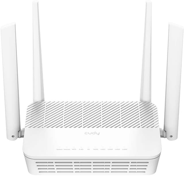

Olisiko enemmän ymmärtäviltä suositella reititintä 100/100 valokuituun ?
50m3 kerrostalo asunto. Sähkökaappiin tulee taloyhtiön yhteys, josta voi jakaa 4 eri ethernet paikkaan. Halutessaan voi nostaa nopeuden 1000/1000.
Väri saisi olla mieluiten valkoinen ja mahdollisimman edullinen. Läppäri, TV ja puhelin satunnaisesti tulisi wifiin. Sekä Ps5 piuhalla.
Onko noilla ethernet piuhoilla merkitystä ? Kiitoksia jo valmiiksi vastauksista.
Edit. Huawei AX2 V2 Dual-band WiFi 6 -reititin 59,99 Olisiko esim tämä sopiva ?
