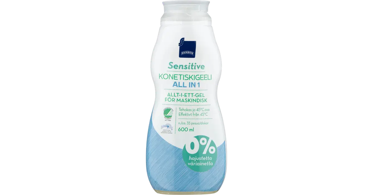

Rainbow konetiskigeeli on käytössä.
Huuhtelukirkastetta en käytä, en ymmärrä mihin sitä tarvitaan.
Rainbow konetiskigeeli - kuten näemmä lähes kaikki muutkin geelit - ovat ns. all-in-one -tuotteita jotka sisältävät myös huuhtelukirkasteen ja suolan.
Täytyypä kokeilla tuota, ehkä Finishin konetiskijauheella.
Ai perkele niihän siinä onkin. Edellinen tuote katosi valikoimasta, jota ostin. Sen merkkiä ja mallia en muista. Ostin tuota tilalle kun muuta vaihtoehtoa ei pikkukaupassa oikein ollut. Pitääpäs taas selata se prisman valikoima läpi.
Paljonkohan all-in-one -pesuaineiden huuhtelukirkasteesta on jäljellä huuhteluvaiheessa, olivat ne sitten geeliä tai tabletteja? Samaisen edellä mainitun Technology Connectionsin videolla on muistaakseni testattu all-in-one tablettia jonka jokainen osa liukeni suunnilleen samaa vauhtia(ettei olisi juuri toisessa noissa linkatuissa). Aine siis pysyy esipesun ajan lokerossa, vapautuu pesun alkaessa(tai kenties tabletti jo esipesun aikana), huuhtoutuu viemäriin pesuveden mukana ja huuhteluun tulee puhdasta vettä, johon ei siis tule lainkaan huuhtelukirkastetta koska huuhtelukirkastesäiliö on tyhjä. Ei sillä että kirkastetta usein tarvittaisiin, mutta tarkoitan ettei sitä myöskään haitaksi asti pitäisi tällöin jäädä astioihin jos joku sitä pelkää ja välttää.
