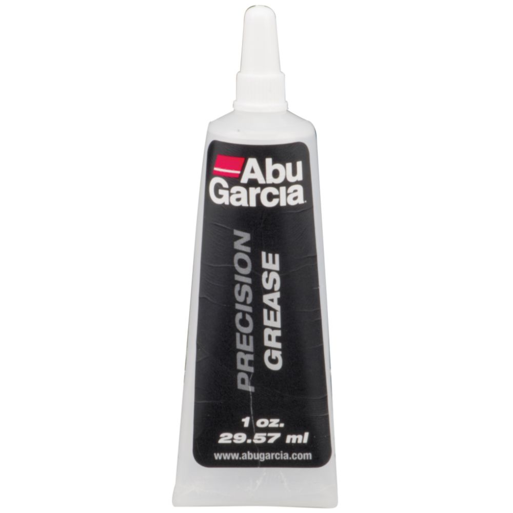

Oliko siis 5 vai 14g joka ilmeisesti riitti kahteen kytkinsettiin? 5g kirjeposteilla olis vielä hyvän hintanen, jos se riittää kahteen erään kytkimiä, mutta kalliimman purnukan hinnalla ostaisin melkein mieluummin jo Superlubea tai Krytoxia, kunhan jostain löytäisi varastosta. Ei tällä niin kiire, kun tulee hotswapit.
Miettinyt myös muutamaan otteeseen ketjussa mainittua jarrukumirasvaa ja esim. näitä kahta, mutta levittäisi pensselillä, eikä spreijaisi suoraan (tavoitteena tasaisempi tulos):
Käytitkö Sampsa tuota vai tuliko hommattua jotain eri rasvaa? Kiinnostaisi kuulla kommentit siitä!

Päädyin lopulta tähän, en osaa sanoa onko hyvää vai huonoa, pääasia että on voideltu. Tästä riittää varmaan 50 buildiin.
