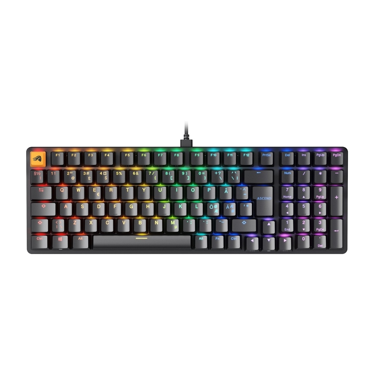

@terveeks, luokassa 110 euroa (tai alle 100 e starcartin kautta) olisi Glorious GMMK 2 96 %. Saa barebonenakin 75 euron lähelle, mutta nuo mukana tulevat fox linearit saattaisi toimia sulle kytkimenä.
"Fullsize 96%" :D siis tiivistää layoutia jättämällä home-klusterin napit pois (tai pikemmin siirtämällä niitä yläriviin) ja siirtämällä numpadin heti enterin viereen.
näyttäis olevan 105€ starcartin kautta, 10€ alennus mut 5€ postikulut
