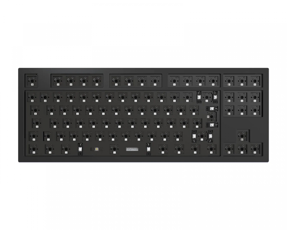

Hakusessa olisi vaimolle työkäyttöön näppäimistöä. Katsellut noita keychronin q sarjalaisia. Onko noissa keychroneissa isoja eroja paitsi että 5 ja 6 tulee keypadilla? Onko K ja Q sarja yhtä laadukkaita ja ilmeisesti kaikki melkeinpä hot swappableja?

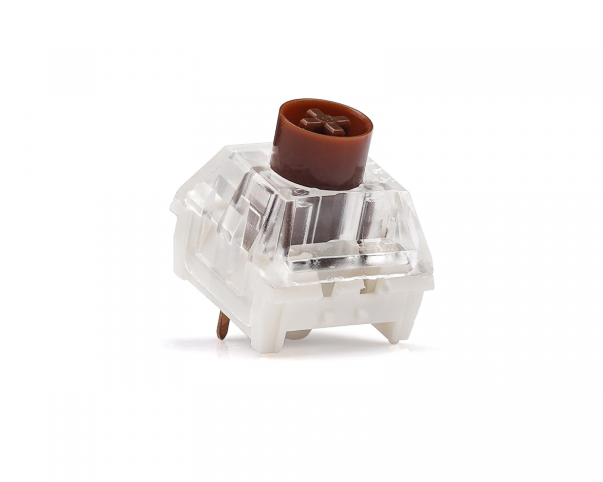

Kytkimistä katellut videoita ja alustavasti gateronin browneja, Milky Yellow prota ja oil kingeja. Olisko ehdotuksia kannattaako muihinkin kuin keychroneihin tutustua?

Q-sarja on se laadukkaampi näistä. K-sarja käytti muistaakseni muovikoteloita ja traymounttia. Etu K-sarjalla esim. V-sarjaan on että K-sarja on langaton. Q-sarjassa jos haluat langattoman, niin silloin pitää olla Q Pro-sarjaa.
Muita eroja ei Q-sarjan mallistoissa ei pitäisi oikein olla kuin layout. Paitsi splitissä ei tainut olla gasket mounttia, joku voi tarkentaa jos tutustunut tarkemmin.
Keychronit on aikaillailla vieläkin parhaimmistoa hinta-/laatusuhteen kanssa. Pientä säätöä voi toki vaatii, riippuen omista vaatimuksista. Mutta ihan perus force break modillakin jo pääse pitkälle ellei halua myös stabeja lähteä lubeamaan itse erikseen.
Kytkimisen osalta nuo vaihtoehdot on aika laidasta laitaan. Oil Kingit on kyllä oikein loistavat kytkimet, mutta niin on myös Milky Yellow Pro:t hintaisiksiin. Molemmissa se hyvä ettei tarvitse ainakaan itse alkaa lubee sen takia että ei olisi smoothit kytkimet.

Ensiksi helpoin ja halvin tapa olisi katsoa tykkääkö lineaarisista vai taktiileista, vai kenties clickeystä, käymällä vaikka jossain kaupassa vähän testailemassa miltä tuntuu.
Sen jälkeen onkin hieman hankalampi lähteä selvittämään tykkääkö miten painavista/jäykistä kytkimistä, tämä merkitty yleensä jousen tai sen bottom-out ja mitä isompi luku niin sitä jäykempi/painavempi kytkin on painaa alas asti. Jotkut myös paljonko voimaa tarvitaan aktivointiin, kun kytkinhän aktivoituu ennen kuin se osuu pohjaan asti. Taktiileissa myös on eroja kuinka iso taktiilinen "bump" on, esim. perus browneissa tämän hyvin kevyt ja pieni, kun taas pandoissa on yleensä paljona isompi selkeämpi ja pyöreämpi.
Sen takia nämä on hieman hankalampia testaa, sillä kaupoissa yleensä on vain ns. perus red ja brown kytkimiä, eikä edes yleensä mitään tehdasrasvattuja joten tuntuu ja kuulostaa aika karuilta monesti. Eli paras olisi joku switch-testeri, mutta näissäkin se ongelma että ainakaan itse en saa kunnon tuntumaa miltä sitten lopulta kokonaisella näppiksellä kirjoittaminen onnistuu. Mutta toki saa pientä viittausta mistä voisi tykkää.
Toki noi Keychronit on hot-swap lautoja, joten siihenkin voi alkuun ostaa jotain kytkimiä pienimmän mahdollisen määrän ja sillä sitten etsiä se suosikki kytkin.
