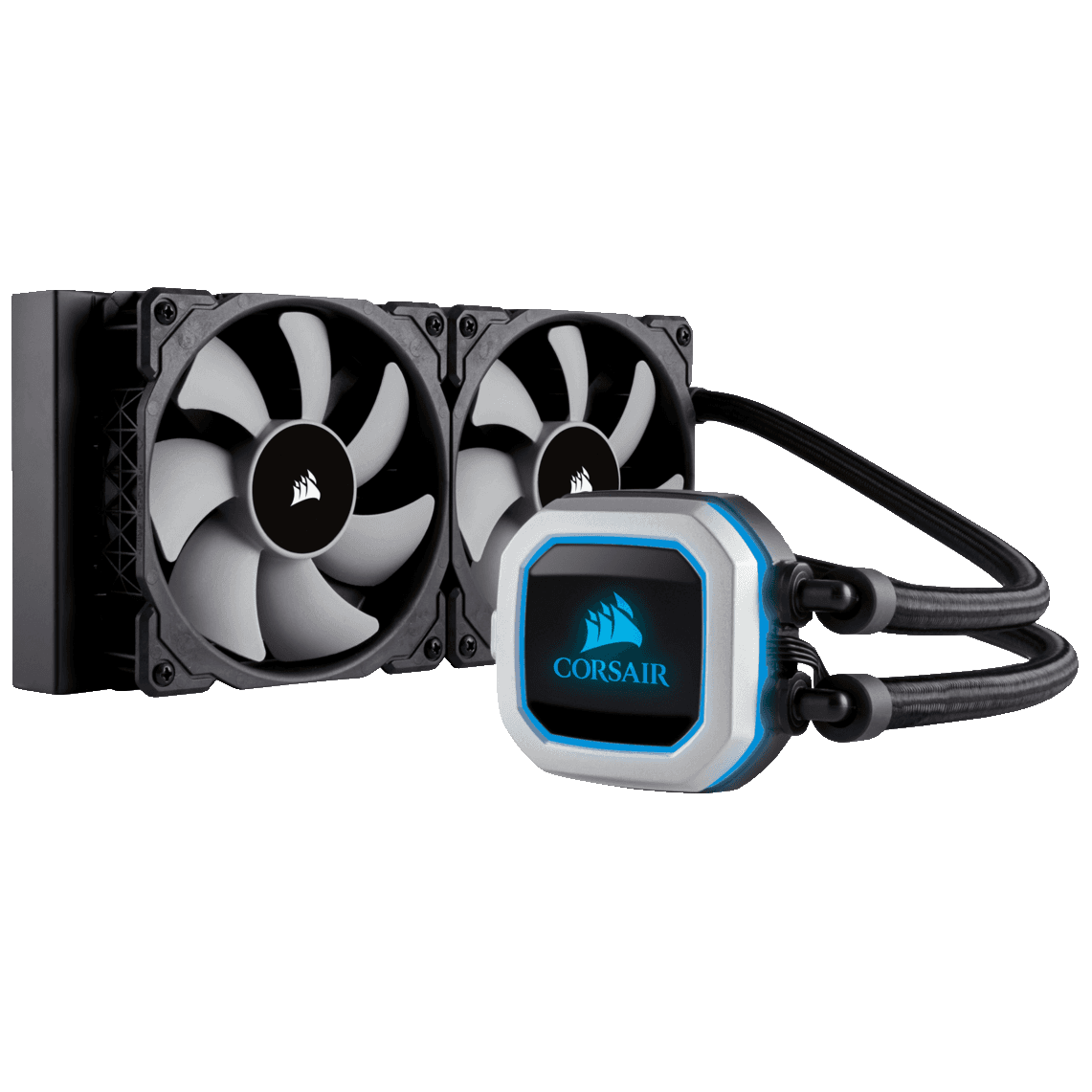

Mulla nzxt Kraken x52 noctua nf-f12 fööneillä ja on hiljainen kellotetun 8600k kanssa. Optimumtechillä tais muuten olla et ilmajäähy on paras kun toimii takaa intatakena eli kannattaa sekin koklata.
Noi uudemmat h100i mallit joissa letkut sivulla menee varmaan ihan nätisti

Kraken X52 pumppu kuoli ja jouduin jäähykaupoille kun ei jaksa odotella takuuvaihtoja. Corsair H100i Pro RGB tuli napattua kun ilmeisesti tuo rgb platinum malli on coolitin AIO joka ei ole yhtä hyvä kuin tuo asetek. Nätisti meni krakenin tapaan koppaan ja tilaa jäi vaikka kuinka paljon.
