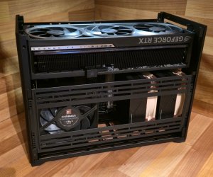

Vihdoin ja viimein saapuivat viimeisetkin osat ja pääsin kasaamaan Ncase M3, on kyllä laadukas ja hyvin suunniteltu koppa, 157mm tornicooleri 9800X3D jäähdytykseen ja täysipitkä 5070 Ti mahtuivat helposti ja tuulettimiakin yhteensä 7, joista Arctic P12 Pro imevät prosessorille ja näytönohjaimelle viileää ilmaa ja katossa ja kyljessä olevat (ID Cooling A620 Pro SE mukana tulleet tuulettimet) puolestaan puhaltavat kuuman ilman ulos. Kannatti kyllä valita ITX-emolevy ja SFX-virtalähde niin vähän helpotti kasausta ja kaapelinhallintaa. Vielä kun löytäisi jonkun tulostamaan 25mm jalat kotelon alle niin alkaa olemaan valmis kokoonpano.
Tämä päivä mennyt komponenttien alivoltittamisessa sekä tuulettimien säätämisessä, tarkoituksena mahdollisimman viileä ja hiljainen kone.
Testasin miten jalkojen korkeus vaikuttaa näytönohjaimen lämpötilaan laittamalla ensin 6-7 cm korkeat pahvit kotelon alle ja sen jälkeen 2 cm korkeat pahvit.
Vakio 5mm jaloilla 20 min Steel Nomad stress test maksimilämpötila 80 astetta, 2 cm jaloilla 74 astetta ja 6-7 cm jaloilla 68 astetta eli selvästi kannattaa hankkia korkeammat jalat jos käyttää "Classic" konfiguraatiota. Laitoin siis näytönohjaimen tuuletinkäyrän siten että ropellit käyvät max 30% alle 80 asteen lämpötilassa, jolloin kone on todella hiljainen vaikka onkin pöydällä aivan korvan vieressä.
Hyvin kyllä komponentit jäähtyvät tässä kotelossa, 9800X3D -20 PBO ja Cinebenchissä maksimilämmöt 76 astetta ja Steel Nomadissa max 50 astetta.
