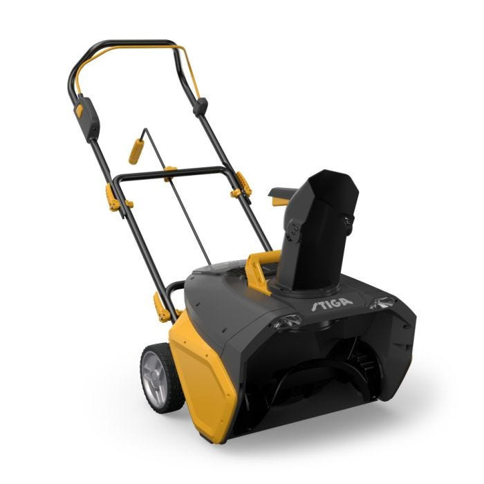

Omasta kokemuksesta porukoilla on juuri tuollainen akkukäyttöinen Ryobin kikkare, joka on siis yksitoiminen.
Lumilinko Ryobi RST36B51 36V 51 cm
On aika onneton peli ellei lumena ole ihan pakkaspuuteria.
Sinullakin 400m2 ajettavaa niin jättäisin nuo akkuvekottimet kauppaan niin ei tule paha mieli.
