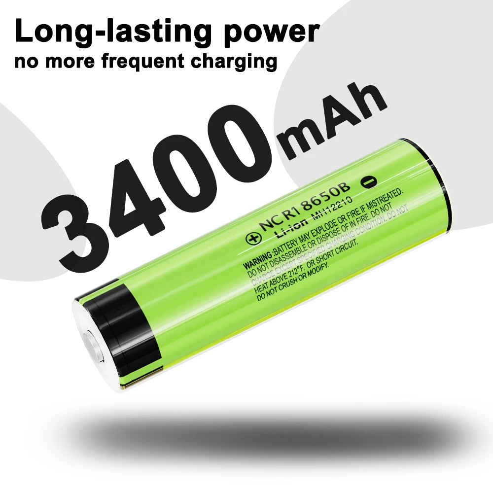

Tilasin aikoinaan Muron porukan paljon suosittelemia akkuja Gearbestistä. Yhdestä vahingoittui pää siihen malliin, etten enää uskaltanut käyttää. Tilasin uuden "Panasonicin 18650 protected" -akun (Gearbestistä tai eBaystä). Näillä on kokoeroa todella paljon. Kumpikohan on aito Panasonicin 18650? Isompi on Gearbestin akku.
Gearbestin 4 akun setti tilattu aikanaan täältä: NCR18650B 3400mAh 3.7V 18650 Protected Li-ion Battery - $20.94 Free Shipping|GearBest.com

No panasonic ei ainakaan tee suojattuja kennoja, joten suojatun kennon koolla vertailu ei kerro mitään. Joku muu on lisänny suojan ja kyseisestä valmistajasta kiinni kuinka paljon se kasvattaa pituutta.

Molemmat näyttäisi kuvan perusteella ihan aidoilta NCR18650B kennoilta, pienempi on ilman suojapiiriä ja Pansun omalla wräpillä kun toisessa on suojapiiri pohjalla ja yläpäässä jokin eristysrinkula sekä kirkas wräppi Pansun oman wräpin päällä että suojapiirit jne ei lähde kävelemään.
Jottei kukaan noita GB:n linkistä mene tilaamaan (vaikka saisikin Suomeen tilattua) niin esim Liitokalalta saa järkevään hintaan.
Aliexpress.com : Buy 4PCS LiitoKala 100% Original 3.7V NCR 18650B 3400 3400mAh Rechargeable Batteries For Power Bank for Flashlight from Reliable rechargeable battery suppliers on liitokala Official Store
Aliexpress.com : Buy 4PCS 2017 Original LiitoKala 18650 3400mAh NCR18650B 3400 battery 3.7V Li ion Rechargebale battery PCB Protected For from Reliable pcb protection suppliers on liitokala Official Store (suojapiirillä,
P.S. Miten se pää vahingoittui? Se kutistemuovi kuoriko on vahingoittunut? Osta uutta kutistemuovi wräppiä sen rispaantuneen tilalle. Ebäy tjsp kaupassa vaan "18650 wrap" tai "18650 heat shrink" hakuun niin löytyy jos jonkinlaista valmiiksikin leikattuna. Jos ostat rullana niin lättänä leveys ~29-30mm tai halkaisija ~18.5-19mm. Yleensähän nuo on 2:1 shrink niin se kutistuu hyvin tiukasti siihen ympärille ja samalla vähän sitten + ja - napojen ympärille. Ota muista kennoista mallia miten se pitäisi olla ja harjoittele.

Vahingoittui, kun jäi todella tiukkaan johonkin taskulamppuun ja vedin pihdeillä pois.. Kääre rikkoutui ja paristosta nousi hieman savua. Katsoin parhaaksi heittää menemään ja ostaa uuden.
Ja kiitos, laitoin yhden setin suojattuja tilaukseen.

18650-akuista Liitokalat oli vissiin ihan legit? Tarvis suojapiirillisiä. Osaisko joku ohjeista, mitkä näistä on hyviä? Tai jos ei Liitokala, niin joku muu mikä? Kohtuuhinnalla pitäis myös hommasta selvitä.
https://liitokalahongkong.aliexpres...tml?spm=a2g0o.detail.100008.11.3a793744xgXFqR
Ainakin kapasiteetit täsmää hyvin pitkälti verrattuna niihin, missä ei varmasti täsmää esim. 9800mAh Ultrafire.
Olen tainnut juurikin tilannut tuolta linkin myyjältä. Nuo vihreät on sieltä kapasiteetit huipulta(3400mAh) ja taitavat kaikki olla suojattuja.
Varicore on sitten toinen ok Liitokalan lisäksi. Kyttäilet vain hintoja ja hieman päälle 2 dollaria kipaleelta, kun pääsee on ok hinta. Jotkut vaan lätkäisee postareissa sitten hurjat extrat. Saa sitten odotella yleensä 2kk noita akkuja tai ainakin minä, kun tiukalla hinnalla tullut ostettua.
NCR18650B 34B 29PF - Shop Cheap NCR18650B 34B 29PF from China NCR18650B 34B 29PF Suppliers at liitokala Official Store on Aliexpress.com
Liitokala myy "oikeiden" valmistajien (LG, Sanyo, Samsung, Panasonic, Sony, ...) kennoja, ja tuon linkin alta löytyvät näyttäs olevan panasonic kennoja (NCR18650....)
edit:
US $3.58 25% OFF|2019 Original LiitoKala Protected 100% Original NCR18650B 18650 3400mah Rechargeable battery with 3.7V PCB for-in Rechargeable Batteries from Consumer Electronics on Aliexpress.com | Alibaba Group
Ikinä en ole suojattua akkua ostanut, mutta veikkaan että jos alle 7A tai 25W riitää niin ei tällä panasonicillä kovin metsään voi mennä.

Kannattaako tuollaisiin taskulamppuihin mihin menee noita vain 1 kpl ottaa suojapiirillä vai onko mitään merkitystä?
US $3.36 29% Off | 2019 New protected Liitokala 18650 3400mAh battery NCR18650B rechargeable Li-lon with original PCB 3.7V
