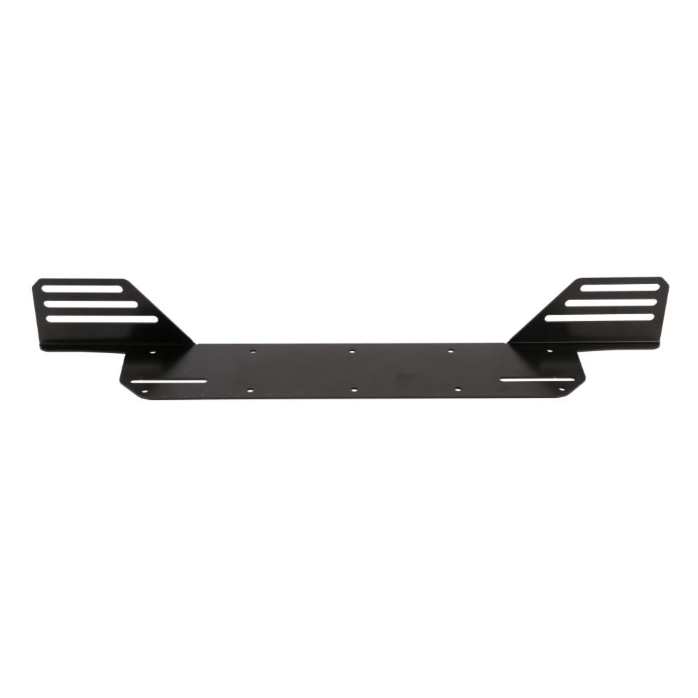

Käyttöön päätyi tuo Hurricane. Asennuksesta muutama sananen. Tosiaan jos käyttää keskikiinnikkeitä, niin ei pysty käyttämään työkalua, jolla saisi pultit auki normaalissa asennuksessa lähellä auton runkoa. Karjapuskurissa voisi onnistua. Tuon pystyy kiertämään vaihamtalla tilalle normaalit kiintolenkillä avattavat M8-pultit.
Tämän leveys riittää käyttämään reunakiinnikkeitä. Kaikessa viisaudessaan W-light on tehnyt reunakiinnikkeiden pulteista M10 ja keskikiinnikkeistä M8. Tuohon telineeseen joutuu poraamaan isommat reiät, mutta koska tuossa on jo aukot, niin 10mm poranterä vain sukeltaa aukkoihin. Pitää olla 12mm poranterä. M8 pultteja ei voi käyttää reunoissa, koska kiinnikkeissä on aukko M10 lukkoruuveille ja M8 pyörisi ympäri. Myöskään normaali pultti ei mahtuisi telineen ja kiinnikkeen väliin. Jos kiinnikkeet kääntäisi "ulospäin", niin onnistuisi, mutta tuo teline ei enää riitä.
Ylätuet saa asennettu, koska ylhäällä on jäähdytysrivastossa rako. Nämä menevät muuten hyvin, mutta ruuvi on liian pehmeä ja iso. Puree niin hyvin kiinni alumiiniin, että toinen ruuveista katkesi kannastaan. Ruuvin Ö-laatua.

Volvo S60 mk2 keulalle pitäisi valo heittää. Autossa perus halogeeni valot. Edellisestä autosta jäi mm. wave 500 käteen, joten se saa alkuun ainakin toimia tuossakin. Onko täällä kukaan moisen (tai v60 kun ilmeisesti täysin sama keula) keulille valoa laittanut? Kokemukset olisi tervetulleita, ettei tarvitse perse edellä puuhun mennä. Ajatuksena oli mennä tällä kertaa helpon kautta ja laittaa kilpiteline.
- Onko tuo puskuri kuinka letku? Ts. väpättääkö valo jos telineen ruuvaa vain puskuriin, jos väpättää saako tilanteen pelastettua ylätuilla.
- Onko puskurin takana mitään mitä pitäisi varoa jos kilpitelineeseen päätyy?
- Saako herätteen otettua jostain mukavasti ilman rosvoliittimiä tai johtojen pätkimistä/tinailua?
Tuossa suurimmat kysymykset mitä heräsi mieleen. Näistä ehkä tärkeämpänä tuo kilpitelineen toimivuus volvon puskurissa. Jos on löysää sorttia täytynee valo suoriltaan työntää jonnekkin puskurin taakse palkkiin kiinni. Tämä ei kuitenkaan tällä kertaa houkuttaisi.
S60 mk2 on sama puskuri kuin mk2 V70, V60 tuli vasta myöhemmin.
-Olen laittanut V70:een, itsellä oli Genesis 600 ja väpätti sen verran, että tukiraudat piti laittaa.
-Itsekään en oikein saanut selville pitääkö siinä mitään varoa, mutta vedin vain 10:llä itseporautuvalla ruuvilla puskuriin kilvenalustelineen. Oma lisävalo oli kyllä melko painava, joten jos olisi ollut edes aavistuksen kevyempi, niin olisi saattanut pärjätä ilman tukirautoja.
-Herätteelle on jo tehtaalla vedetty johdotukset, sen saa käyttöön kun ostaa keskikonsoliin lisävalokytkimen, maksaa marmorilla ~30e. Ja sillä saa tietty sen tarvittaessa pois käytöstä, mikä on etenkin lumisateessa kätevää.
Ilmeisesti tuo ei siis virallisesti olekkaan mk2 tai sitten aamulla ei ajatus kulje. Kyseessä kuitenki 2012 p3 pohjalevyllä oleva eli juuri samannäköinen keulasta kuin v60.
Jokatapauksessa kaikissa noissa uudemmissa autoissa taitaa olla sen verran löysä puskuri, että tuet joutuu laittamaan. Tuossakin mallissa kyllä on lisävalojen sulakkeelle paikka, eli mahdollisesti volvon oma nappi olisi saatavilla mutta en ainakaan vielä ole tietoa siitä löytänyt.
