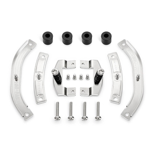

Johan se on kumma jos 5800 ei tuolla ala jäähtymään (Zalman CNPS17X). Mahtuu nipinnapin kun jäähyn tuulettimen pisti alimmalle mahdolliselle korkeudelle.
M2,5x20mm ruuvit ja 11mm muovi-spacerit tarvitaan asennukseen.
EDIT: Tuulettimen ledit sai suoraan kiinni emolevyn takana olevaan RGB-ohjainhärpäkkeeseen niin valotkin toimii suorilta ja niitä saa säädettyä Vantage-ohjelman kautta normaalisti.
HUOM! Prosessorituulettimen ärgeebeetä saa säädettyä vain jos käyt BIOSista virranhallinta-osiosta laittamassa "150W premium ilmajäähy"-asetukset päälle.
EDIT2: No huhhuh, pistin BIOS-asetuksista päälle 150W ilmajäähyn powerlimitit niin 5800 alkoi imemään virtaa kuin sieni. 65W TDP prosessori vetää nyt 140W kunnon rääkissä.
EDIT3: Noctuan "harmaat" spacerit voi käyttää myös tässä jäähyssä. Eli voit joko tilata Noctuan kiinnitys setin ~8€ tai 3D-printtaat omat:

Onko tämä oikea malli Noctuan jäähystä joka sopii koneeseen sellaisenaan?
Tarviiko jotain muuta osata ostaa?
13.01.2017
3 410
Vaatii M2,5x20mm ruuvit asennukseen. Jos siis ei ole aikomus repiä Orkkis backplatea irti.
07.10.2021
29
Hyvin helppo asennus - jopa minun kaltaiseni rähmäkäpälä pystyi operaatioon. Tärkeimmät taidot ovat ristipääruuvarin käytön hallinta ja hyvin pieni määrä sorminäppäryyttä parissa ahtaammassa raossa. Muista ottaa vanha jäähdytysmönjä pois prosessorin päältä (mielellään jollain sopivalla tökötillä, tosin luultavasti lähtee ihan paperillakin riittävän hyvin varsinkin kun uusi prossu/jäähy).
Ja kuten Tiihokatti tuossa ylempänä sanoi, niin nuo M2.5x20mm ruuvit ovat tarpeen ja asennuksessa käytä niitä Intellin kannalle tarkoitettuja metallihärpäkkeitä ja muovispacereita. Ja tuuletin irti jääddyttimestä ennen asennusta - muista kytkeä takaisin samoin päin (kannattanee kuivaharjoitelle kerran kaksi ensin).
Ja tosiaan on ihan oikea jäähdytin - tuossa REDUX-versiossa on jäähdytystahna jo valmiina, niin sen levittelystä ei tarvitse stressata.

Onko mitään halvempaa jäähyä tälle? En oikein viitsisi maksaa yli 30 eur jäähystä. Suurta boonusta jos voi asentaa ilman että repii tuon backplaten veks
15.01.2017
293
Eikös tuo 24e Silentiumin Fera uppoa vakio backplateen, kun vaan hommaa 4kpl M2,5x20mm ruuvit (2cm pitkä ruuvi riittänee). Samanlaiset spacerit käytössä kuin Noctualla ja muutenkin kiinnitys.
13.01.2017
3 410
Nuo spacerit on ilmeisesti liimattu kiinni noihin ruuveihin, ainakin asennusohjeiden perusteella.
15.01.2017
293
No niimpä näyttäisikin olevan, melkoista. Fera 3 vielä olivat ihan irtonaisina.
24.10.2016
4 459
Kumpi on helpompaa. Etsiä ruuvit vai vähän hiustenkuivaajaa ja backplate pois?
