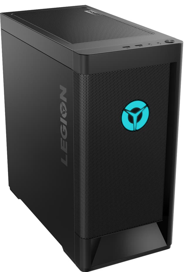

Lenovo Legion T5 gaming desktop.
  • Keskustelun aloittaja Keskustelun aloittaja Thorin
Tämmöinen tuli ostettua black fridayna. Kone sammuu aina välillä lennosta kesken käytön.
Prosessori käy kuumana, siihen tarkoitus laittaa Noctuaa vakiovispilän tilalle, mutta onkohan tuon 550w bronze turhan laiska virtalähde tälle?
3700x / 3070 malli kyseessä
