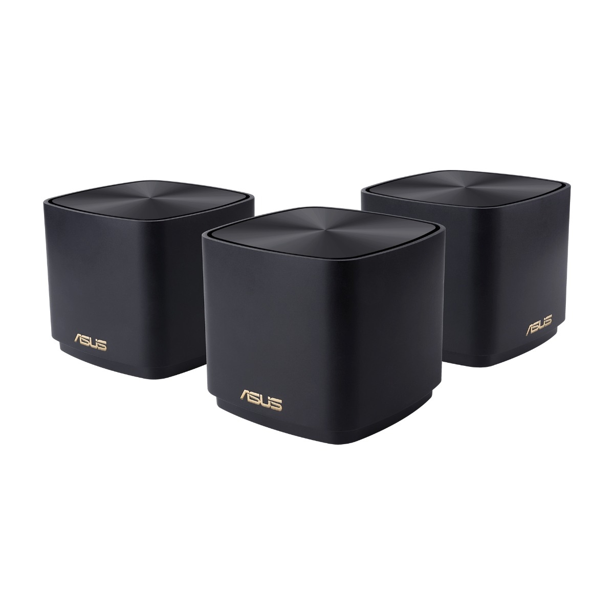

Esim tuollaisen Asuksen Zenwifi XD4 (tai XD5 jos tarve nopeammelle wifille) paketin kolmella purkilla saa halvalla nykyään. Ja outletistä vielä halvemmalla. Siitä saa sitten uuteen syteemin nodeja kun teet sen sitten aikanaan. Eli sen verran kannattaa miettiä hankintoja, päädyt sitten mihin tahansa väliaikaiseen systeemiin, että väliaikaisen systeemin voi hyödyntää sitten jatkossa ylimääräisinä nodeina.
Itse tykkään tuosta Asuksen käyttöliittymästä, helppokäyttöinen mutta monipuolinen ja toimiva.
Tuossa vielä vertailua XD5 vs XD4
