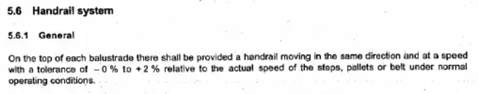

Käsijohteen liikkumisnopeus saa poiketa 0%-+2% todellisesta nopeudesta (A36)
The biggest risk of the handrails may be their low speed. The speed of the handrail can have a tolerance of 0 up to 2% relative to the nominal speed of steps. That’s why your hands move forwards when you put your hands on the handrail of a moving escalator, but if the handrail is slower, then the passengers may lose their balance and fall.

Sittenhän siinä lukisi -2% - +2% eikä 0%-+2%
No mielestäni tollainen -+ tolleen yhteen kirjoitettuna tarkoittaa toleranssia. Selkeämpää on tietty käyttää merkkiä ±. Pitkällä viivalla merkitään väliä eli esim toi sun eka pitäis olla -2% – +2%. Mut iha sama.
e: mikä järki siinä ois ees, että alaspäin mennessä pitäis mennä samaa tahtia tai nopeempaa?
No kyllähä tossa niin lukee :confused: 0%-+2%.. vai mitä toi sit tarkoittaa? Mie luin sen, että poikkeama 0% 2 prosentin toleranssilla. Huomaa, että se ei ole pitkä viiva. Kuvittelisin, että saa molempiin suuntiin olla. Ainaki kokemusta on molemmista.

No mielestäni tollainen -+ tolleen kirjoitettuna tarkoittaa toleranssia. Pitkällä viivalla merkitään väliä. Mut iha sama.
(0%-+2%) totta, epäselvä, yelisempi +/- 2%v, tai sitten ihan misä mihin -2% – + 2%,
Veikkaan että miinus merkki käytetty väliviivan sijaan, tarkoitettu 0% viiva plus 2% prosenttia ( 0% – +2%) , ehkä yritetty korostaa sitä plusmerkkiä, minkä seurauksen käynyt toisin.
No siinä on se nolla mukana, jota ei tarvita, jos toleranssi olisi molempiin suuntiin...
Lisäksi englanninkielisessä lähteessä on nollasta "UP to" 2%.
Oikeassa oot :thumbsup: Kaivelin vielä ja löysin ko. standardin jonku version ilmaiseksi ja siellä on oikein selkeesti mainittu, että "tolerance of -0% to +2%" :) Pitääpä alkaa rapsaileen noita liukuportaita, joissa kaide kulkee hitaammin :D
