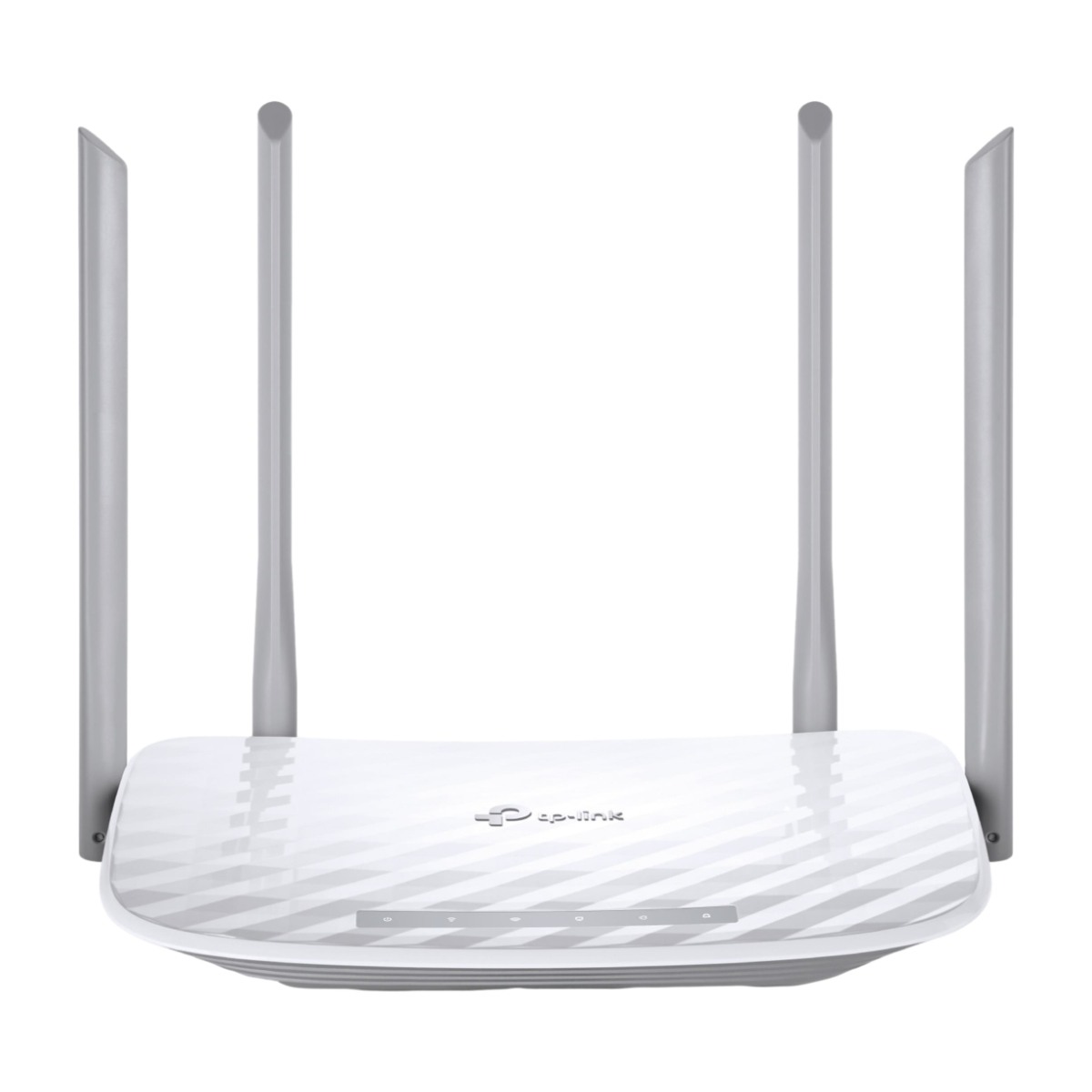

Mikä olisi hyvä ja halpa "wifi dongle" jonka saisi suoraan kytkimeen kiinni ja ostettavissa gigantti/power?
Eli tilanne se että valokuitumuuntimessa 1 ulostulo joka menee kytkimelle josta jaettu telkkareille/tietokoneille, nyt tarvittaisiin kannettavaa varten pelkkä ns wifi dongle joka kytkeytyisi suoraan kytkimeen (toki käytännössä eri paikassa kun ethernetillä vedetään huoneistotiloihin).
    19,6 KB · Luettu: 37
Se mitä haet on wlan Access Point/wlan tukiasema, ei wifi dongle. Esim. Ubiquitin tukiasemat on varsin toimivia laitteita, joista lisää tuolla > Kokemuksia Ubiquitin reitittimistä (ja muista verkkovermeistä).
...eli siis haluat ihan tavallisen langattoman reitittimen? Donglella tarkoitetaan yleensä tietokoneeseen liitettävää USB-lähetintä/vastaanotinta.
Tarve olisi sellaiselle laitteelle joka tuottaa WiFin ja jonka voi kytkeä suoraan kytkimeen kiinni (tp link tl-sg108), eli jos ostan esim tuon TP-Link Archer C50 niin laitanko siitä WAN portin kiinni tuohon toiseen kytkimeen joka on jo kiinni valokuitumuuntimessa. Eli periaatteessa kysymys on kytkin-kytkin kiinnityksestä jossa toisessa on vain wlan ominaisuus, tuota ensimmäistä kytkintä joka ei sisällä wlan ei voi pelkästään korvata wlan mallissa koska sijaitsee kaukana toisessa paikassa eli wlan signaali ei täältä kantaisi. Tästä syystä ajattelin että onko olemassa laitetta jonka voi kytkeä kytkimen ethernet porttiin ja joka luo tukiaseman, tässä laitteessa itsessään ei tarvitse olla enää muita ethernet lähtöjä kytkennän lisäksi. Toki tietysti niin että ensimmäiseltä kytkimeltä vedetään pitkä ethernet piuha tälle toiselle laitteelle joka tuottaa wifin. Tästä syystä käytin nimitystä dongle vaikka ei siis olekkaan usb dongle sanan varsinaisessa merkityksessä.
Esim Ubiquitin laitteesta, jota voin suositella on Ubiquiti UAP AC LITE Wireless Access Point, 802.11ac, MIMO - 94,00€
Periaatteessa tarvitset siis langattoman tukiaseman (access point, AP), et varsinaisesti langatonta reititintä. Toki monet langattomat reitittimet on myös mahdollista konfiguroida Access Point Modeen, jolloin siinä ei ole reitittävät ominaisuudet käytössä. Myös tuon TP-Link Archer C50:n saa pikaisen googletuksen perusteella konfiguroitua AP-modeen. Riippuu vähän tukiasemasta, kytketäänkö se sinun langallinen kytkin sitten langattoman tukarin WAN vai LAN-porttiin, mutta tuon C50:n ohje kyllä kertoo sitten sen ja viime kädessä kokeilemalla selviää.
Kuvasi perusteella olet liittässä laitteita suoraan nettiin (tai oikeammin operaattorin verkkoon) vai onko tuo kuitupääte reititin? Jakaako operaattori oikeasti noille kaikille IP-osoitteet?
