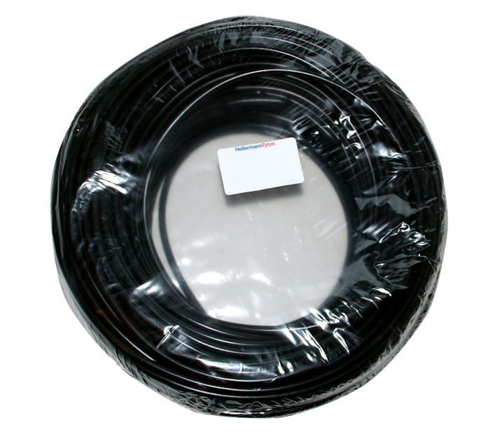

Mutta mistä ihmeestä saa ostaa kaksoiseristettyä kaapelia 1,0 - 1,5 mm2? Ei oikein löydy. Onnisella on NSGAFöu kaapelia tarjolla, mutta kun tarttee metrin pätkän niin sylettää maksaa pari euroa kaapelista ja aika paljon enemmän katkaisumaksusta. Muita vaihtoehtoja?
Vastaan itselleni. Kiinasta ja vain Kiinasta. Suomesta saa NSGAFöy ja H07RN-F kaapeleita koossa 1x1,5mm2 metritavarana vaikkapa Radioduosta, mutta nämä ovat aivan liian paksuja kumikaapeleita. Samoin RZ1-K saattaisi löytyä jostain, mutta sama vika. Oikea kaapeli olisi kaiketikin UL1672, mutta tätä ei vaikuttaisi saavan mistään Suomesta, ei edes Euroopasta, eli menee Aliexpress tilailuksi.
Jos haluaisi olla puristi ja laittaa Japanilaiseen Japanilaista kaapelia, niin Misumi / Hitachi pitää valikoimissaan (vaan liekkö silti made in China), mutta näitä ei normaali kuolevainen saa yhtään mistään. Tldr, älkää katkoko kaapeleita retrolaitteista ajatuksella että se on vaan kaapelia sitä saa mistä vaan , juottakaa irti jos vaan mahdollista...
Entäs jos laittaisi ihan kutistesukkaa tavallisen johtimen päälle? Tuo täyttää tuon kaksoiseristyksen vaatimuksen ja toimii ainakin laitteen sisällä ihan hienosti, noin on joissain laitteissa tehtykin. Monissa laitteissa näkee juurikin tuota kutistesukkaa tai jotain muoviletkua verkkojännitteisten johtimien päällä. Tietty jos nuo johdot tulevat näkyville niin tuo ei ole ehkä se kaunein ratkaisu.
