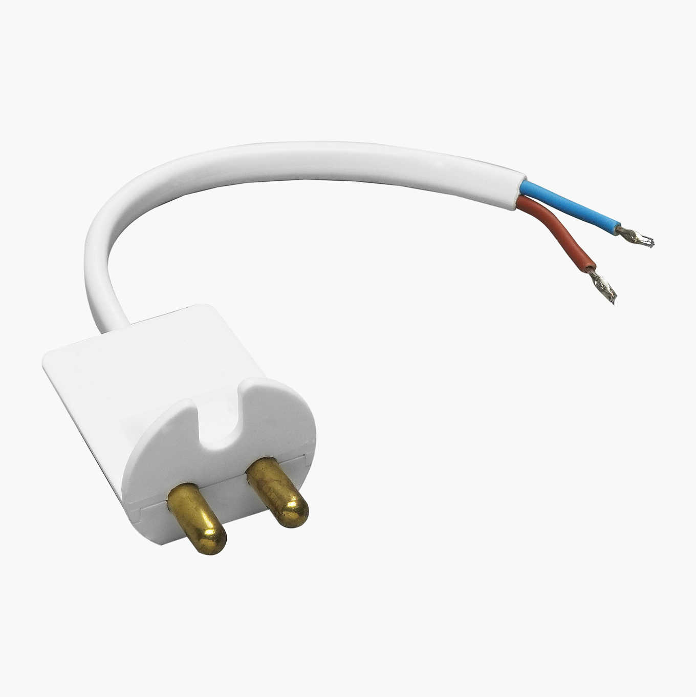

Huoneessa on maadoitettu pistorasia, josta etäisyys ei maadoitettuun on alle 4 metriä ei ole ok, mutta muuttaako se tilanteen, jos se ei maadoitettu rasia olisi vain euro tulpallisille sopiva?
Tuota europistorasian "neutraalia" asemaa olen muutaman kerran käyttänyt saneerauskohteessa jossa nuo maadoitettujen ja 0lk rasioiden etäisyysmitat ovat tulleet vastaan.
Tuo on kyllä nerokasta, no ainakin joissain tilanteissa, vaikka kun sähköpattereista luovutaan, joille tulee valmiina se kevikin. Rasiaa tilalle ja loput huoneesta euroille, kun ”yleensä” vain tiettyyn paikkaan tarvitaan sukoja ja hyvin monet muut vehkeet menee euroilla. Kustannus säästön voinee sanoa olevan huomattava.
Toki tuo saattaa lisätä jatkojohtojen tarvetta, mikä ei tietenkään ole hyvä.
