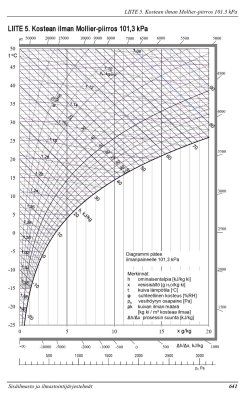

Mikä lämpötila? Silloin on mahdollista laskea absoluuttinen kosteus ja verrata sisä- ja ulkoilman kosteusmäärän eroa. Siitä voi päätellä miten hyvin ilma vaihtuu nykyisellään, sillä lähtökohtaisesti tuon eron pitäisi olla hyvin pieni kun tilaan ei jatkuvasti tuoda uutta kosteutta.
Liikkuu 10-15 välillä, jos teen hommia niin sitten jossain 18-20 tietämissä.
Mollier diagrammista voi sitten katsoa miten kosteus muuttuu lämpötilan muuttuessa ja mikä on kastepiste ja absoluuttinen kosteus.
