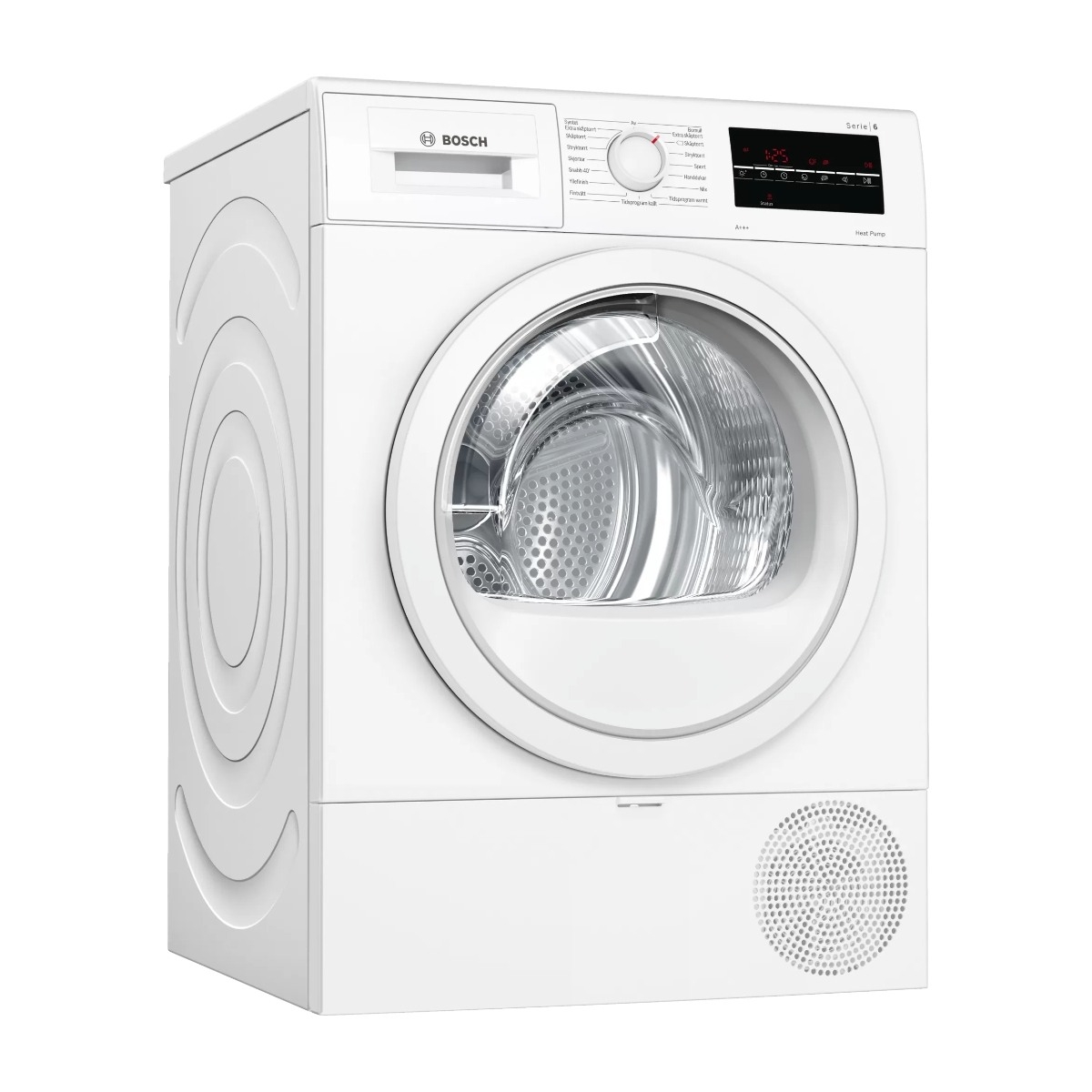

Löytyi tällainen tarjous Powerista Bosch Serie 6 koneesta. Hintaa 699e "alessa" ja siitä saa vielä kirjautuessa -15% pois eli lopullinen hinta on n. 594e.
Mielestäni saa ihan hyvään hintaan, mutta mikäs on muiden mielipide?
