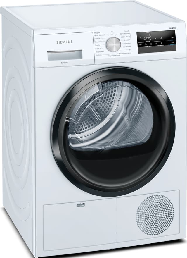

Onko kokemusta näistä iq500 sarjan / bosch 6 kuivausrummuista? Vaikuttaa ihan järkevän hintaisille. Pesukoneen viemäriliitäntä löytyy mutta jos noi kerää tohon lokeroonkin kosteutta niin antaa vähän vapautta sijoitteluun. Lähinnä näistä, että pysyykö nuo lauhduttimet ja muut siistinä vai pitääkö niitä olla useamman kerran vuodessa rassaamassa tjsp "ominaisuuksia"?
Esim. SIEMENS WT45WTP9DN KUIVAUSRUMPU - Power.fi

Ei kokemusta näistä mutta yleisesti ottaen nuo Boschit ja Siemensit kutossarja ja sanoisin että myös nelonen ovat toimivia koneita. Lauhduttimen putsaamisesta en nykyrummuissa olisi kovin huolissani. Just tänään putsasin omasta lauhduttimen ja edellisestä kerrasta oli varmaan yli puoli vuotta. Olihan se nukkaa täynnä mutta eipä kuivaustulos siitä ollut kärsinyt. Ihan sattumalta muistin että voisihan tuon puhdistaa. Puhdistaminen vanhalla hammasharjalla oli minuutin homma. Tietysti mukavampi jos kone osaa puhdistaa itse.
Kotikäyttöön olevissa rummuissa on kondenssivesisäiliö. Mahdollisuus johtaa vedet suoraan viemäriin/lavuaariin letkulla on bonus, jota ei ole pakko käyttää.

Meille tilattiin tuollainen:
Tulee käyttöön tammikuussa kun saadaan remppavalmiiksi.
Onko jollekkin tuttu laite? Plussat, miinukset? ..jotain käyttötipsejä?
Minkälaisia kokemuksia kuivausrummusta on kertynyt, itse katselin myös samaa mallia. Minkä mielen pesukoneen kaverina käytätte rumpua, itselläni olisi pesutornin etsintä edessä. Muutenkin kokemuksia olisi mukava kuulla, plussat ja miinukset rummusta, onko kuinka äänekäs.
