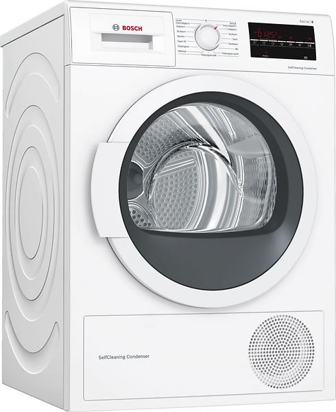

Viime vuonna ostin Boschin 6-sarjalaisen, joka pikaisella vilkaisulla vastaava tuon kanssa. Vetää sisäänsä paljon tavaraa ja tarvittaessa kuivaa myös pienen määrän pyykkiä nopsaan. Nukkasihdit helppo putsata mut ehketi virittelisin sen poistoletkun vesille kun se säiliön tyhjentäminen alkaa rassaamaan. Ohjauspaneeli ei oikein tunnista painalluksia välistä niin sen kanssa on saanut välistä tuskailla. Vika voinee olla myös sormissa, mutta saman sarjan pyykkäri ei ole oireillut niin pitänee tuota tarjota ehketi huoltoon jossain vaiheessa. Tyytyväinen kyllä ollut hankintaan.
Ok. Olen katsellut lähinnä Siemensejä, kun pyykkärikin sellainen on. Tokihan kuivurin merkillä ei sinänsä ole väliä, varsinkaan jos on samaa konsernia. Näemmä aiemmin linkkaamaani konetta vastaavalla Boschilla pääsisi nyt kuivauksen makuun 100€ halvemmalla (499€ -50€).

Meillä pesukoneena Siemens ja kuivurina Bosch.
Samasta tehtaasta taitavat tulla. Logoa lukuun ottamatta ei juurikaan häiritsevää eroa ulkonäössä ja asentuivat ongelmitta torniksi.

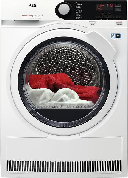

AEG T8DEG841E. Hinta nyt 999e mutta oli aiemmin 599e. Ehkä kamppiksissa taas alempi hinta tarjolla.
Tämä nyt Gigantin pesupäivillä 499e ja kuljetus kaupanpäälle. Kuulostaa ihan hyvältä diililtä.
