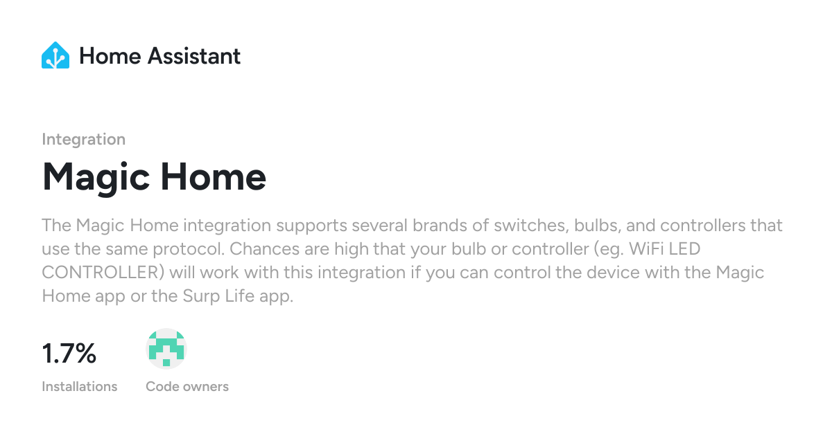

Pystyyks noita Alin Wifi RGB lamppuja kuinka hyvin parittaa HA / Hombridgen kanssa - www.aliexpress.com/item/4000184312813.html . Conbee II:sta en ole vielä hommanut, hommat vasta aluillaan. Vai onko nuo lamput ihan höpö höpöö?
Nuo näyttäisi olevan MagicHome-sovelluksella ohjattavia lamppuja joten HA integrointi pitäisi olla mahdollista.

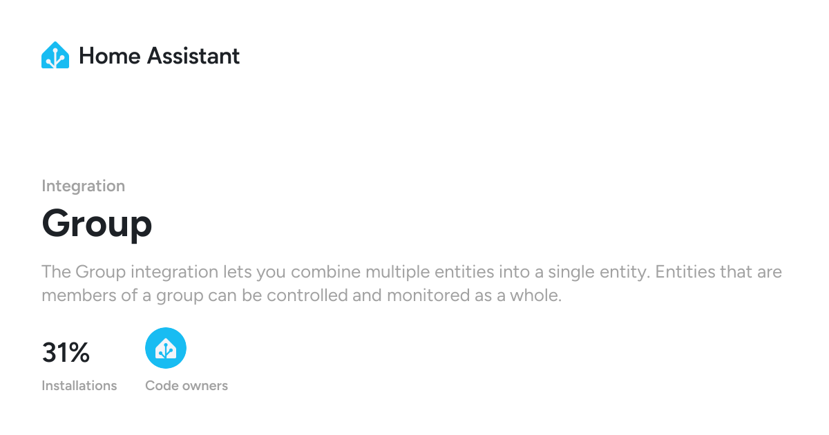

HA:ssa pystyy tekemään lamppuryhmät itse jos ne eivät ole jo luotuna automaattisesti (mm. Hue).
Sitten vain automaatioon pistää säätimen napit kutsumaan lamppuryhmiä halutulla toiminnolla. Kirkkauden säädölle löytyy "stepping" toiminto suoraan mutta värilämpötilalle varmaan joutuu väkertämään itse lyhyen skriptin että lämpötilaa voi säätää liukuvasti.

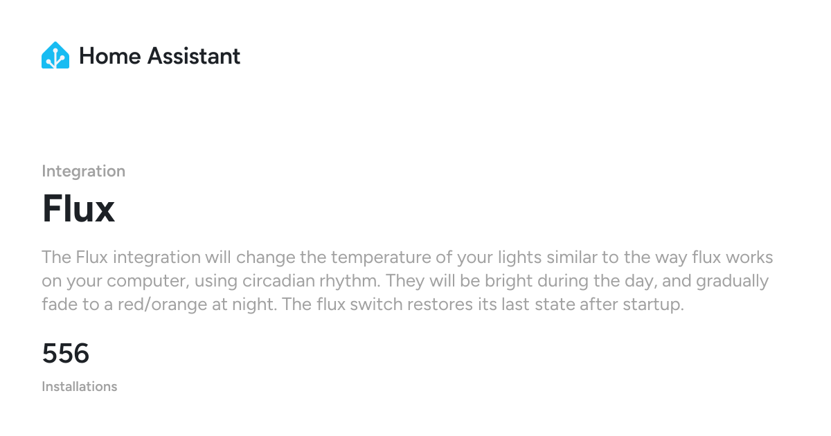

Tosin itse suosittelen värilämpötilojen säädön jättämisen Fluxerille (vakiona mukana HA:ssa) tai mille tahansa muulle auringon asentoa seuraavalle värilämpötila-säätimelle.
Fluxerissa tosin kannattaa pistää ne asetukset siten ettei se seuraa tauotta aurinkoa/valoja vaan pingailee sitä tietyin väliajoin. Kun mm. Hue valoryhmät sekoilee hiukan Fluxerin kanssa kun yrität sammuttaa valot sillä hetkellä kun Fluxer säätää valoja ryhmän sisällä.
Itse en jaksanut tuota tehdä vaan pistin automaation joka sulkee Fluxerin auringonlaskussa. Sitten voi säätää värilämpötilaa itse ja myös Ambilight toimii taas auringonlaskun jälkeen töllöllä.
EDIT: Näköjään manuaalisen Flux pingauksen saikin suoraan laitettua automaatioon ilman suurempia koodauksia. Nyt HA pingaa Fluxia 5 minuutin välein auringon noususta laskuun jos joku on kotona.

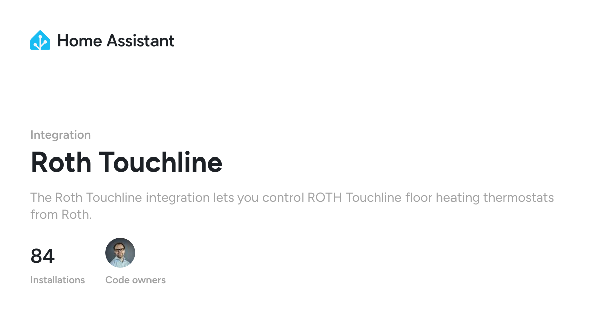

Seuraava kysymys onkin, kun yritän naittaa Rothin lattialämmitysjärjestelmän tällä ohjeellea, että mitä tässä nyt oikein tapahtuu, kun ei oikein tapahtu yhtään mitään. HA asennettu synon dockeriin, jos sillä on yhtään mitään merkitystä. Jos tähän kysymykseen tulee joltakin selkärangasta vastaus, niin hyvä, mutta ei tämä loppujen lopuksi tunnu siltä, että itselleni kovin paljoa hyötyä saisin, niin ei tähän muuten kannata paljoa ajatusta muuten uhrata. Kunhan halusin lähteä testaamaan jotta olen hiukan kärryillä tästäkin ohjelmasta.
