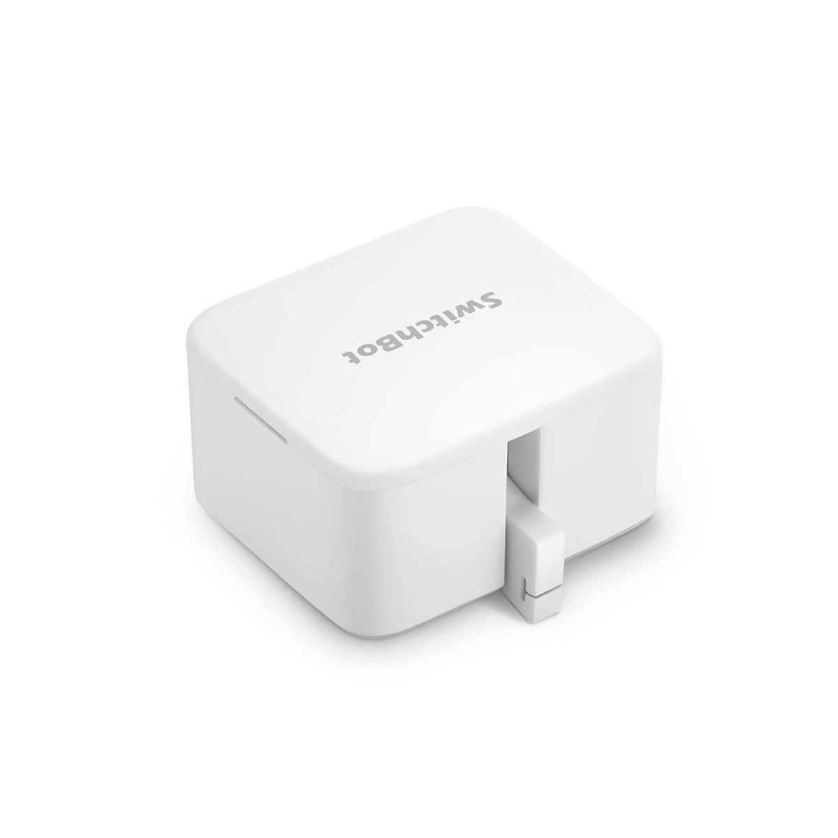

Tietääkö joku mikä olisi hyvä "robottisormi", jonka voisi ajastaa painamaan nappia tietyin väliajoin?
Näköjään voi lisätä vain viisi ajastusta per laite :sad:
En ole kokeillut, mutta, ehkäpä näin. Maksimiarvot valittuna.

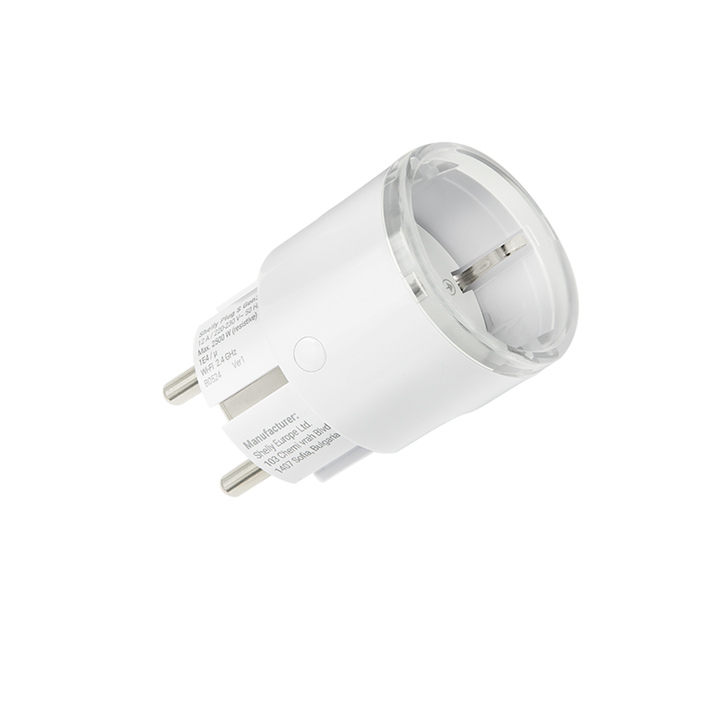

Mikäs tällä hetkellä paras ns. älypistorasia jos tarve olisi saada ajastuksia on/off sekä virrankulutus?
16A ja ~3kW pitäisi kestää.
Toimii Zigbeellä.

Itsellä shellyn wifi plugit toimineet moitteetta tähän asti 2 vuotta
Onko käyttö kuormat olleet siellä 3kW nurkilla, vai pienempiä. Kysäjä ja varmaan muitakin kiinnostaa miten ne kestää häiriöittä/katkotta isoja tehoja.
Plussaa Shellyn WiFi palikoissa on itsenäisyys.
16A, 3Kw , virranmittaus , ohjaus, Wifi/Bt vakaa varma toiminta ei ehkä ihan joka palikalla onnistu.
Mistä seuraa se että osto luotettavasta Suomi/Eu kaupasta, ja miettiä onko kuinka kriittinen kohde, sitä ajatellen jos simahtaa (virta katkeaa), tai kärjet palaa kiinni.
