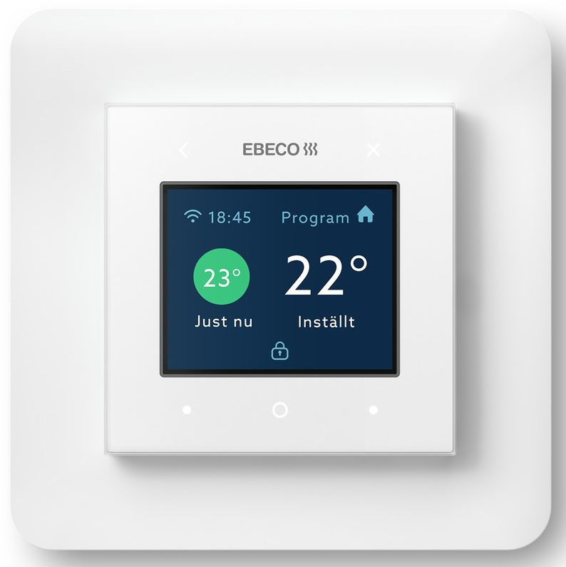

Mulla vaihtu perustermareita tuohon ebecoon ja hyvin pelittänyt.
Luultavasti kun tarjoukseen tulee niin vaihdan loput 7 lattialämmitystermaria kanssa Ebecoon. Nyt on hyvin huomannut edut niillä.
Tuossa heatissa ainakin yks tuttu ilmoitteli että se lämpiää kohtuullisesti ja sen takia ohjauspaaneli oma anturi näyttää vähän liian lämpimää huoneeseen toki kun sen tiedostaa niin toimii ihan hyvin.
