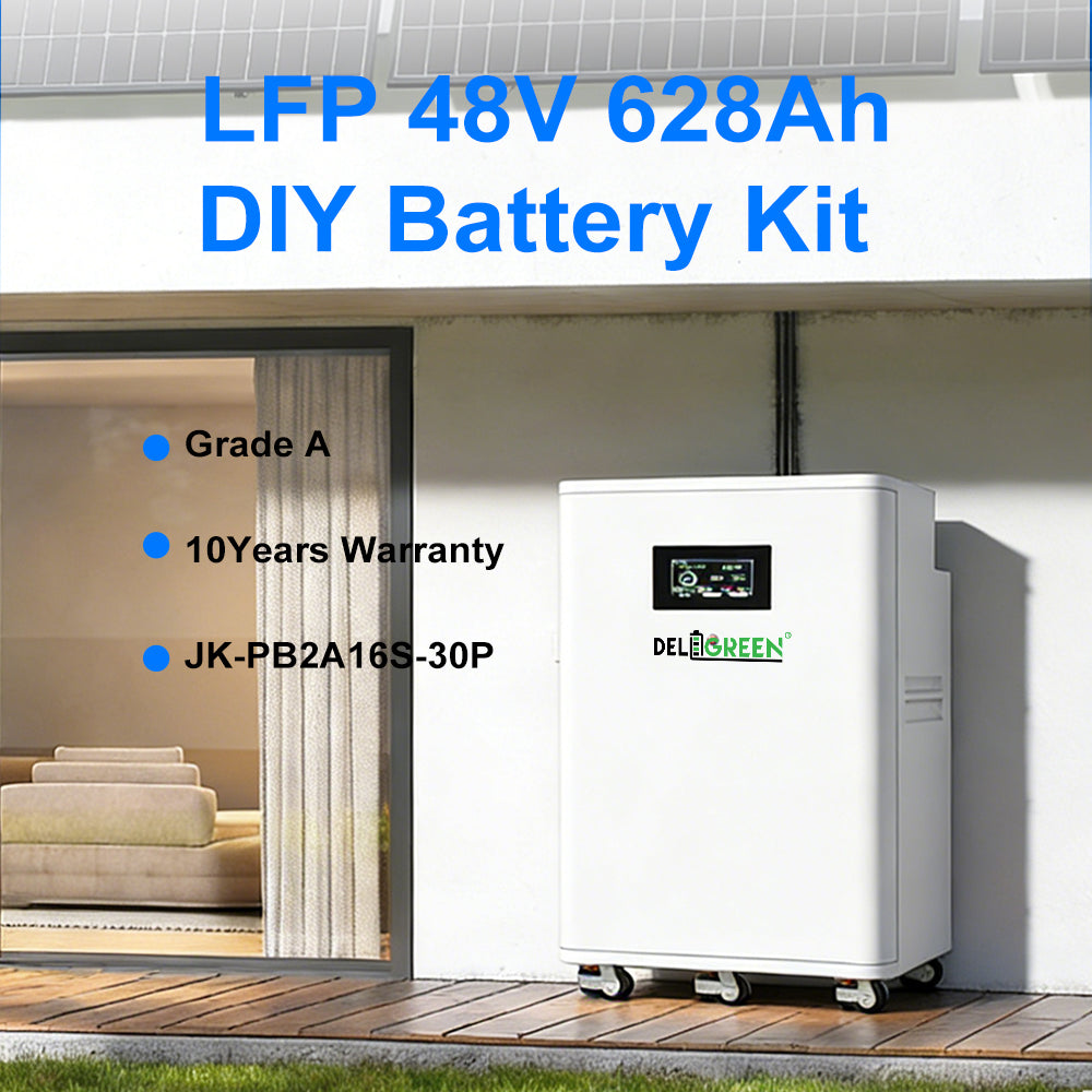

Jollakulla oli lämpöpumppufoorumilla ongelmia Basengreenin akun balansoinnin kanssa. Jos pitäisi tällä hetkellä ostaa matalajänniteakku kasattuna niin ostaisin NKONin paketin.
Basengreenissä olis parempaa se, että paketit olis IP55 siinä missä NKONit on vaan IP20. Autotallissa kuitenkin olis itellä helpoin paikka sijoittaa nuo, niin se IP20 on ehkä vähän siinä ja siinä, että kehtaako sinne viedä pölyn sekaan. Ei jaksais alkaa näille mihinkään ulkoterassille erillistä noin 0-40°C välillä pysyvää "sisätilaa" rakentamaan kuitenkaan.
Ottaisin pienen suolan kera basengreenin ilmoittamat speksit vs. Nkon.
Basengreenkään ei ole ilmoittanut purkuvirtoja. Ne piti tyyliin kaivella jostain YouTube videolta...
Ihan mielenkiintoinen, mutta liian temumainen ilmoitus. Hyvin vähän tietoa ja nekin vähät ripoteltu kuviin. Jos heittää reilut 2 kiloa kiinni niin pitäisi kyllä vähän tarkemiin tietää mitä hittoa on ostamassa. Tyyliin mitkä akut, mikä bms. Tuossa vielä vertti sisällä mistä ei mitään järkevää tietoa. Purkuvirtoja, mitä suojauksia jne. On vaan kuvaa, että stotsia ja kaikkea löytyy. Tuskin on edes kuvallista ohjekirjaa kummempaa mukana. Miten ne kaikki on paritettu toisiinsa eli toimiiko ilman verkkovirtakytkentää kun tosiaan sitä invertteriä ei varmaan suomen verkkoon saa kytkeä. Jos/kun tulee ongelmia niin mistä apua kellä muulla samaa tekniikkaa ja softaa.
Eli on halpa, mutta onko niin halpa, että uskaltaisi ottaa aika monta riskiä millaisen sian on säkissä saamassa...
e: Deligreenillä oli syksyllä tosiaan 1150€ 16kWh higee kennoilla ja JK BMS:llä. Siihen nähden hinta ei ole edes merkillisen halpa. Nykytasoon nähden tuo linkattu on kyllä edullisempi mitä deligreenin taso kun siellä ei ole enää noita halpis kennoja jäljellä.
Estikö jokin sinua lukemasta pdf-manuaalia? Ei minulla ollut ainakaan mitään ongelmaa ymmärtää millaisesta laitteesta on kysymys. Kaikki pitäisi näköjään vääntää rautalangasta nykynuorisolle :facepalm:
Datouboss on nyt kuitenkin ihan valmistaja, 5 vuoden takuutakin lupaavat, eikä Deligreen tyyppinen jälleenmyyjäwebbikauppa, joka voi koska tahansa ottaa uuden domainin. Eikä näitä ole pakko ostaa ja taidan muutenkin lopettaa linkkailun muihinkin tarjouksiin. Kun koulupudokaskommentit ovat luokkaa "liian temumainen kauppa". Voi jeesus tää maa on menetetty. Jatkot sinne "tyhmät ihmiset" ketjuun...
Kannattaa jättää foorumi hommat vähemmälle jos kommentit menee heti ihon alle ja pitää alkaa vittuilemaan.
Sun linkistä eka tuote: DATOUBOSS 48V 12000W Hybrid Inverter | 628Ah LiFePO4 Battery, Portable
Eikö muka ole temumainen ilmoitus? Ei mitään tietoa mitä ostaa hyvin perinteistä temua. Okei sieltä support sivulta löytyy pdf:iä missä kiitettävästi tietoa.
Tuon linkatun tuoteen SKU: SP-DT-JC-1232-A-EU
Tuolta ehkä sopisi: LiFePO4 Lithium Battery SP-DT-JC-6216-A-EU User Manual - Manual.pdf
Ei ihan täsmää numerot mutta tarpeeksi? Hyvä jos joku noihin touhu tonneja uskaltaa heittää, mutta mä ainakin haluaisin aika tarkkaan tietää mitä ostamassa.

Toiselta foorumilta pongattu Datouboss tarjous. Näköjään edullisempi kuin 32kWh akku yksinään. Ilmaiset postit. Akusta vielä piuhat verkkoonsyöttävälle invertterille niin voisi kikkailla vaikka pörssihinnoilla. DATOUBOSS AIO System | All-in-One Solar Power Solution
Kyselin chat:ssa mikä kytkentä näissä on ja minkä merkkiset moduulit niin sain vastaukseksi.
  • 16S 2P (= 314Ah moduulit)
  • Customer Support:Our battery cells are from top-tier brands, BYD/EVE.
    (= parasta mitä rahallakaan saa)
Pitää tosin muistaa että nuo "top-tier" brändit jakavat valmistamansa kennot 3 luokkaan, A, B ja viallinen.
A ja B kennot ovat tarkoitettu myytäväksi, B kenno myydään nimellisesti pienemmällä kapasiteetilla, eikä ole sinänsä mikään ongelma.
Sen sijaan nuo vialliseksi todetut kennot menevät romikselle kierrätettäväksi. Eli idea on että materiaalit erotetaan ja niistä tehdään uusia kennoja, mutta käytännössä ne romikset myyvät niitä eteenpäin romutuksen sijaan.. Tuo nyt sinänsä on ihan järkevää, mutta tuollaiset kennot eivät ole brändivalmistajan kennoja, vaikka ne voivat olla niiden valmistamia.
Ei kuulosta nerokkaalle idealle ostaa omaan tehtaaseen kennot romikselta ja myytäessä luvata niistä rakennetuille kokonaisuuksille 5 vuotta takuuta. Kuulostaa enemmän webbikaupan rakennussarjapisnekseltä.

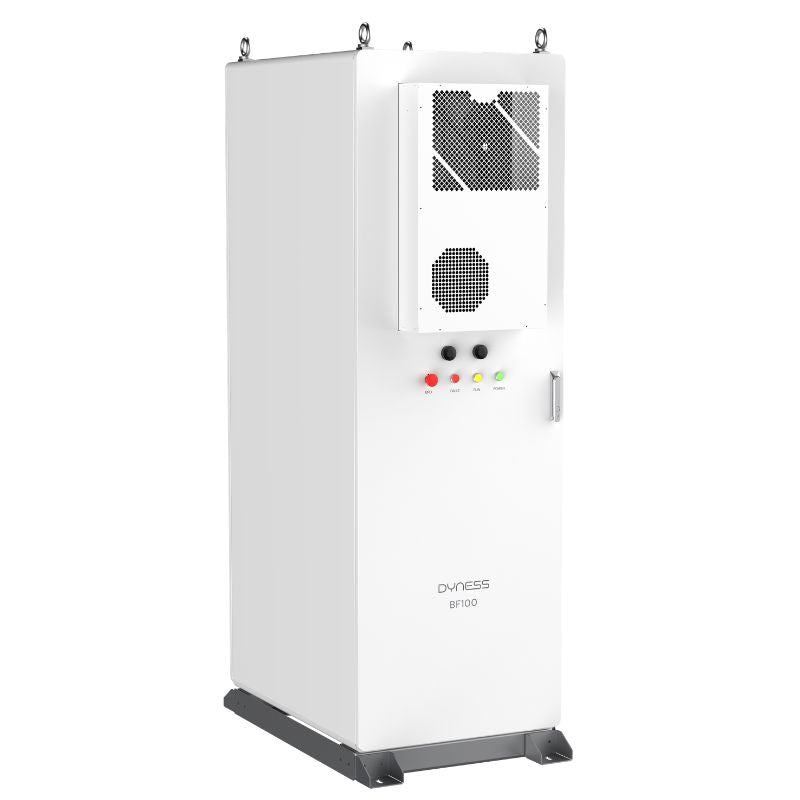

Ohhoh. Että tämmöisiäkin on: 50kW invertteri + 100 kWh akusto. 29990€
Mahdottoman tehokas kyllä tuollainen invertteri ja varastokapasiteetti ei ihan heti kalpene. Tuohan menee jo terawoima kokoluokan laitteeksi..
Tämän kokoluokan paketin kun saa noin 3-4kk mediaaniansioiden hinnalla (tällä hetkellä noin 10-12k), niin alan ojentaa setelitukkoa kädestä. Olettaisin, että siihen mennessä myös sähkön hintavaihtelut kasvaa sille tasolle, että akkupakettia voi pitää tuottoisana investointina (takaisinmaksu alle 10v)
Edit: Tuolla kokoluokalla pystyy jo väistämään pari todella kovan hinnan päivää, mutta niitä on vuodessa melko vähän. Esimerkiksi nuo helmikuun alun päivät (2.-4.2.) olisi saanut tasoitettua kohtalaisen hyvin ostamalla yöllä halvempaa varastoon ja käyttämällä sitä päivällä. Omassa talossa talviaikaan vuorokauden kulutus pyörii noin 60-70kWh tasolla.
Tuolla samalla sivulla oli 30kWh akustoja 7000€. Varmasti riittävä invertteri maksanee luokkaa 1000€(?).
Toki sitten mukana ei ole ulkoilmaan asennettavaa kaappia.
Katselin samaa, että oli melko runsaasti eriakustoja. Oma näkemykseni on, että 3x25A taloon pitäisi laittaa noin luokkaa 17kW kykenevä invertteri. 3x35A kanssa saisi olla jo 24 kW invertteri jne. Koska noilla koitetaan sen koko rakennuksen sähköntarvetta kattaa.
Tällöin PV kentän tehosto on todennäköisesti toissijainen asia.
Miksi noin suuri teho, olettaen että pienempitehoinen on halvempi? Takaisinmaksuaika suuremmalla voi olla pidempi. Harvoin sitä tarvitsee kuluttaa sähköä sulakkeet punaisena kun sähkö on kalleimmillaan.

Piti vähän pidempään odotella akkujen hintojen laskua, mutta taidan tyydyttää akkunälän nyt jo ja riipaista tämän tilaukseen:
16x EVE:n MB56 kennoilla. Olisi kannattanut heti tilata tälläinen eikä 2x 16kWh, mutta jostain syystä sitä ei ole heidän nettisivuilla. Vasta kun kysyin, että tuleeko heille joskus MB56 kennoille koteloita sain tuon linkin... Nyky kurssilla joku 2350€ ovelle toimitettuna ja hintaa jää kwh kohden 73€ paikkeille. Pitää vielä odotella joskos saisi jonkun edes muodollisen alen kun "vanha" asiakas... Tuskin, mutta yrittänyttä ei lateta.
30usd sai pois, no parempi kun ei mitään... Uusi tuote ja ennakkotilaus, 19.3 tulee eu varastoon ja aika loppuun myyty erä. Sen takia ei ole normi nettisivuilla varmaankin... 2333€ jäi kortilta veloitettavaksi.
Kiinalainen uusivuosi menossa joten vastailut voi olla vähän hidasta jos joku kyselee sieltä jotain.
Tuon jälkeen kapasiteetti mukavat 64kWh ja hinnaksi kaikkineen 6924€ eli alle 110€/kWh.
