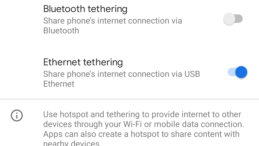

miten tähän unifin verkkoon jossa max reititin saisi kännykkä backupin järkevimmin.. eli kun auramies kaataa valoon jakamon tossa nurkalla niin sitten saisi kytkeä kännyn kiinni ja jakaa verkon sillä

Ilmeisesti Androidilla tämä olisi mahdollista, kokemusta tästä ei tosin itselläni ainakaan ole:

Kuten tuossa yllä mainitsin, niin Android luurilla tämä pitäisi onnistua.
YouTubesta löytyy videoita haulla "android ethernet tethering", jossa luuri kytketään reitittimeen suoraan.
Siinä tapauksessa ei tarvitse edes failoveria säätää, vaihtaa vaan WAN-portin puhelimeen kiinni. Voisi muuten kotona testata, mutta kun SLA on 99,9999 niin ei uskalla riskeerata katkoa.

No nyt sain tplinkin usb-ethernet adapterin ja belkinin usb- ethernet adapterin. Tp linkki ei osaa jakaa nettiä mutta belkinin kun laittoi kiinni max:in sisään tulo waniin niin netti toimi hienosti. Mikä noissa usb- ethernet sovittimissa on se ratkaseva ero et toinen toimii ja toinen ei..hinta erookin niil oli 20€.
Jokatapaukses suosittelen tommoista hätävarayhteyttä jos oma lanka maailmalle menee poikki.
Tp linkin kun laittaa puhelimeen kii niin se ei anna valita edes ethernet yhteyden jakoa.
