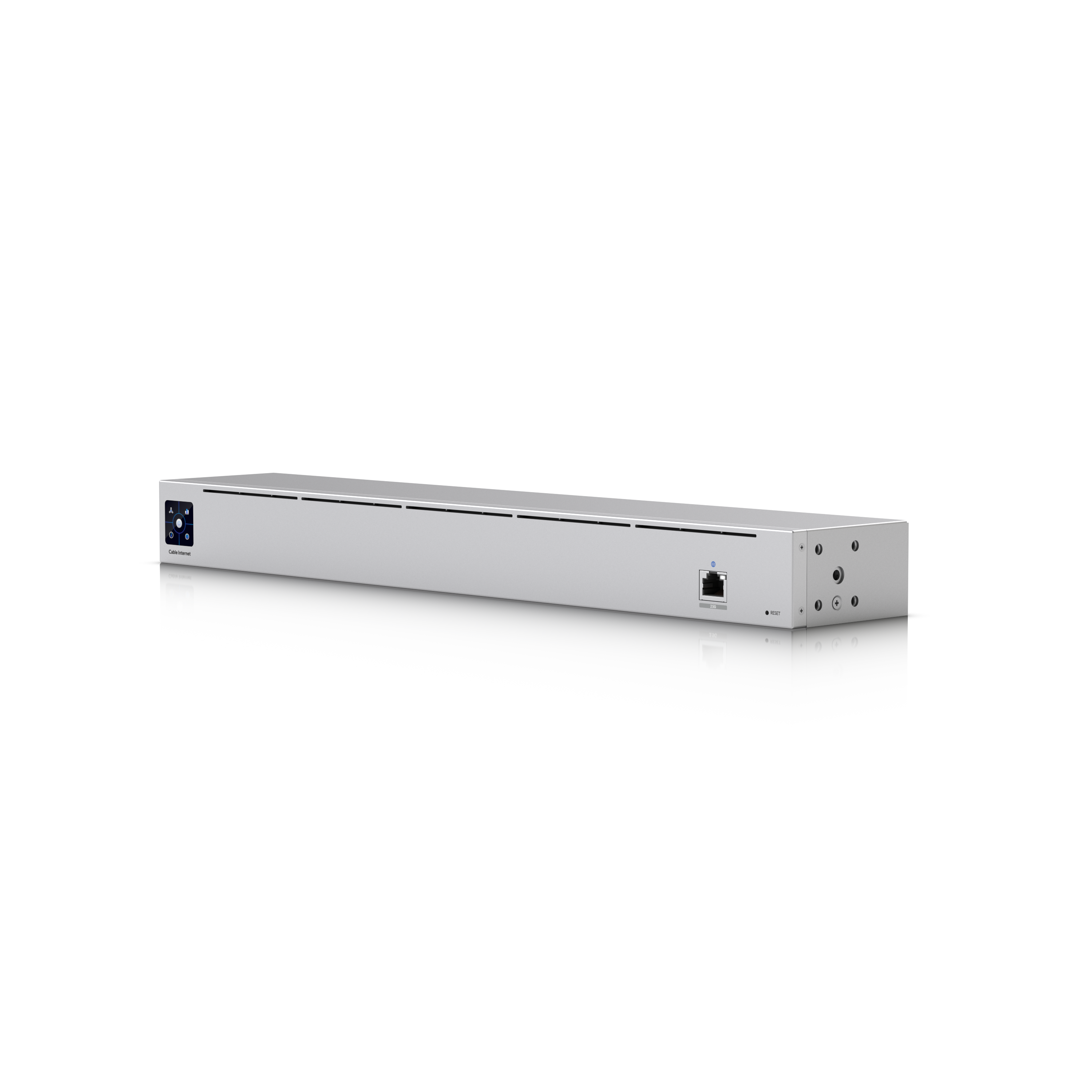

Muricassa on näköjään Ubiquiti julkaissut räkki asennettavan kaapelimodeemin. Olisi kyllä kiva saada tännekkin mutta en kyllä henkeä pidätä homman suhteen.
Miksiköhän koksuportti on takapuolella?
Varmaan siksi että on ajateltu ettei siihen tarvitse koskea kun laite on kerran asennettu. Itse pidän tuota ihan fiksuna ratkaisuna, eipähän tule yhtä koksua siihen laitteen etupuolelle kun ainakin itselläni oman räkin etuosa on täynnä cattikaapelia.
Itseasiassa toivoisin ihan tavallisiin kytkimiinkin ominaisuutta että merkkivalot saisi etupuolelle mutta liitännät olisivat takana, räkin sisällä johtospaghetti ei niin ärsyttäisi silmää. Toki tuo ei läheskään kaikkiin asennuspaikkoihin soveltuisi mutta kuitenkin.
No räkin ideahan ei ole olla kaunis vaan helposti ylläpidettävä. Tuon takia mun mielestä ne sähköliittimet siellä takana ei ole sekään ihan paras mahdollinen paikka, mutta niille nyt sentään on aika hyvä peruste.
Tuolla ei tarvii koskea ajatuksella reitittimessäkin olisi kuituliitin siellä takana tms.
Koaksiaalin kanssa voi tarvita kulmaliitintä kaveriksi, jos on etupuolella. Paksumpi kaapeli voi äkkiä ottaa kaapin oveen kiinni, jos ei kovin syvä kaappi.
Niin? Ei ne kulmaliittimet kalliita ole.
Toisaalta se laite liitetään yleensä jollain luokkaa 4-6mm kaapelilla, vaikka se tuleva kaapeli olisikin jotain ranteen paksuista.
Uskon kans että koksin taivutusta tuossa on mietitty. Kulma liittimet ei ole kalliitamuotta huomattavasti harvinaisempia kuin suorat. Kulma adapterit taa lisää tarpeetonta vaimennusta ylimääräisen liitoksen muodossa.
Itseasiassa sellaisia kytkimiä/reitittimiä olen nähnytkin joissa on kuituliitin takana ja etupuolella cattiliitinrivistö. Ainakin Adtranilla ja Ciscolla on ollut tuollaisia malleja.
Räkkejä käytetään muuhunkin kuin pelkästään cattikaapeleiden tai kuitujen ristikytkentään, esimerkiksi AV-järjestelmät ovat monesti räkeissä ja niissä taas on liittimet pääsääntöisesti takana ja jotain hallintanappuloita ja ohjelmointiportteja edessä. Noissa kaapeissa taas on parempi että ne kaapeliliitännät on takana ettei joudu läpivientipaneelilla tai vastaavalla venkslaamaan niitä eteen ja taakse.
Toki tuo koaksiaalin kulmaliitinpointti ja taivutuksetkin tukevat kyllä tuon laitteen coax-liittimen takana olemista.
