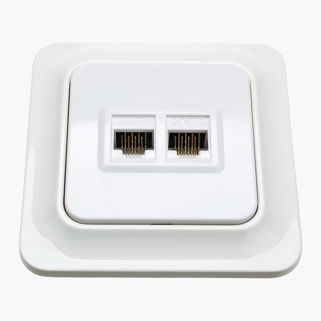

Nii joo ja ymmärsinkö oikein että kun tuo on parikaapeli niin siihen käy tällainen rasia:
3
ja menee lattian varassa listan alla.
Hoplaa! Tässä on mahdollisuus sässiä, jos menet 90' asteen kulmista yli taittamalla kaapelin seinän kulman mukaan. Cat6 kaapelia suosittelen, antaa enemmän anteeksi tällaista kuin Cat6a tai cat7 jne "ylemmät" luokat. Eli katso kaapelin taivutussäde ja älä tee sitä tiukempia mutkia. Sillä varmistat 1 Gbps nopeuden ja mahdollisesti jopa 10Gbps toimii.
3
Käy, mutta kannattaa hommata rasiat jotka ovat helppoja asentaa eikä vaadi erikoistyökaluja.. Esim Schneiderin actassi sarja on tuollainen, ovat tietysti hieman kalliimpia, mutta ei se hinta ero kovin merkittävä ole kokonaisuudessa.
@Mikkos Mieluusti kannattaa tosiaan tuhlata pari euroa enemmän, että rasiat saa kytkettyä ilman työkaluja (tai no se normi ruuvari, puukko vaipan kuorimiseen ja sivarit katkomiseen. Mutta ei tarvi ostaa erikseen työkalua)
Kiitos vinkistä! Saa linkata ja ehdottaa hyviä settejä mitä amatöörikin osaa käyttää! En ole näitä koskaan laittanu mutta ajattelin rempan yhteydessä samalla vedellä piuhoja.

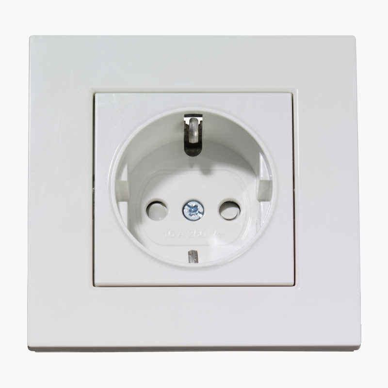

Mulla on Bilteman valokatkaisijat ja pistorasiat.
Tätä sarjaa
Mulla on tämä printattuna paperille:
Ja B:n mukaan kytken aina, koska "yleisempi". Sinänsä ei väliä kunhan molemmat päät samalla lailla.
B on yleisempi siksi koska se on helpompi tuohon liittimeen laittaa koska kaapelissa on pääsääntöisesti ruskea ja oranssi pari vastakkaisilla puolilla. A kytkennällä ne täytyy koittaa saada menemään ristiin tuon liittimen sisällä, eikä siellä ole liikaa tilaa.
Tätä sarjaa
Kuvittelisi että se bilteman rasia ei mitään erikoistyökalua tarvitse, mutta samalla niissä kaikkein halvimmissa on usein aika paljon ongelmia..
Sellainen semisaman näköinen ratkaisu olisi laittaa ABB impressivo sarjan datarasia, joka on myös kulmikas ja laajasti saatavilla.
