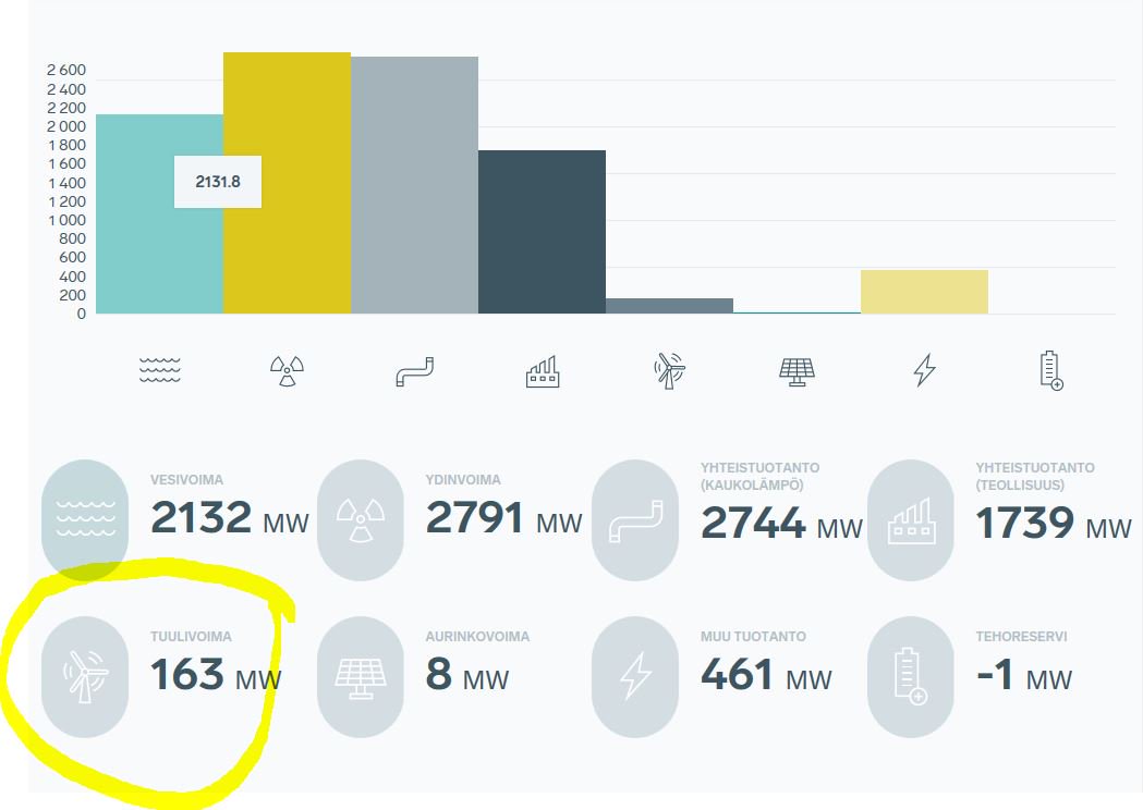

Sieltä taas puskee hyvää ja laadukasta tuulivoimaa niin paljon että heikompia hirvittää. Onneksi on sentään talvi, sähkönkulutus ihan minimissä.
Mikä tuo muu yhteistuotanto on? Tarkoittaako se esimerkiksi sellutehtaita?
En näe tuollaista kohtaa, mutta "muu tuotanto" löytyy. Eikös se tarkoita ainakin sellaisia polttovoimalaitoksia, jotka eivät ole yhteistuotannossa? Kai sellaisiakin vielä on, tai siis nopeahkosti lisätarpeeseen käytettäviä kaasuturbiinilaitoksiahan ainakin on.
Jupsista, tarkoitin siis tuota "yhteistuotanto (teollisuus)" kohtaa.
Muu tuotanto on käytännössä erilaisia pienvoimalaitoksia. Nykyään erikseen ei ole enää lauhdevoima-riviä, kun ei laitoksiakaan ole jäljellä kuin Meripori ja Haapavesi, eikä niitäkään ole lähiaikoina ajettu lainkaan. Kaasuturbiinit ovat taas kohdassa tehoreservi. Siinä ei yleensä näy kuin nolla paitsi laitosten koekäyttöjen aikana.
Meri-Porista on puolet tehoreservissä ja puolta ajetaan markkinatilanteen mukaan. Kyllähän tuo lauhdevoima on varsin tehokkaasti ajettu alas viimeisen 10v aikana laman ja tuulivoiman ansiosta.
