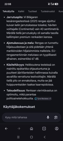

Onko nämä nyt ne e-Primacyt missä urasyvyys on uutenakin vain tyyliin 6mm, energiansäästön nimissä. Eli odotettavissa on että kestoikä on heikompi kuin normaaliversioilla, vaikka Michelin kai vanhenee arvokkaasti ja pito säilyy pienellekin urasyvyydelle asti.
e.Primacy (ja e.Primacy 2) ovat eri kuin tämä Primacy 5 Energy.. hämmentävää, mutta niinhän se markkinointi usein on.
En itsekään googlaamalla ole päässyt aivan perille, että mikä e.Primacyn ja Energyn merkittävä ero sitten on.

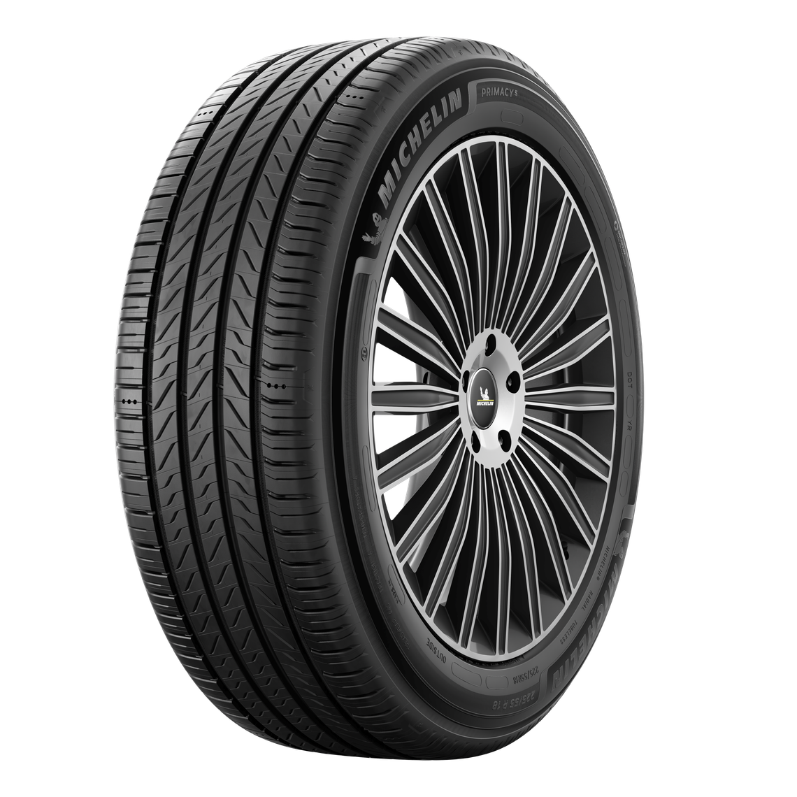

Mutta aiemmassa linkissä oli Primacy 5 Energy. Tuossa videossa on tavallinen Primacy 5?
Eli ilmeisesti Michelinillä on siis Primacy 5, Primacy 5 Energy ja E-Primacy erikseen, ellei tuo energy sitten ole korvaamassa e-primacya.
Olet varmaan oikeassa, taitaa sivuston mukaan olla juurikin niin, että kun tuolta selaa niin Primacy 5 Energy on uusin, mutta eri rengas kuin "tavallinen" Primacy 5. Vanhemmat on sitten E.PRIMACY ja E.PRIMACY 2, PRIMACY 4+, PRIMACY 4 mallinimillä..
Vielä enemmän sekoittaa pakkaa kun osasta kaupoista löytyy sama rengas MFS  FRV merkeillä ja osasta ei.. alta molemmat versiot (?). valmistajan sivuilla ei kyllä tällasta eroa pitäis olla. MFS ainakin olis ihan kiva ominaisuus vannesuojaksi, michelinin omilta sivuilta en löytänyt onkohan noissa kaikkissa renkaissa se vai ei..
Jostain syystä tässä ylhäällä olevassa on myös eri "eu rating" arvot mitä michelinillä itsellään..
Brittisivuilla Primacy 5 Energyn edeltäjäksi mainittiin toisessa alaviitteessä e.Primacy, kun vertailtiin jarrutusmatkaa märällä (uutena uutuusmalli oli 10,4 % parempi ja 2 mm kulutuspinnoilla 8,5 % parempi). Voivat ne jäädä yhtaikaa markkinoille joksikin aikaa vanhan toimiessa budjettivaihtoehtona. Vanha oli kuitenkin minusta liian tingitty märkäpidoltaan, joten uskon sen poistuvan vähin äänin.
Uusi malli vaikuttaisi olevan aika täydellinen valinta sähköautoon, koska melkein kaikki koot AAA EU-merkinnöissä ja luvataan kestävän kilometrejäkin. Kulutuskeston ja A-märkäpidon takia uskon kulutuspintaa löytyvän enemmän kuin 6 mm. Tai jos ei olekaan, niin eipä siitä paljon muuta haittaa olisi kuin herkempi taipumus vesiliirtoon koko käyttöiän. Edeltäjämallissa sillä 6 mm:llä saatiin vierinvastus A-luokkaan, ja kulutuskesto saatiin pyllistämällä märkäpidolle. Nyt kun märkäpitokin on kunnossa, niin joko seos on kehittyneempää ja yhä 6 mm pinnalla, tai sitten märkäpitävämpää seosta on paksummalti, mutta vierinvastus silti saatu pidettyä kurissa.
