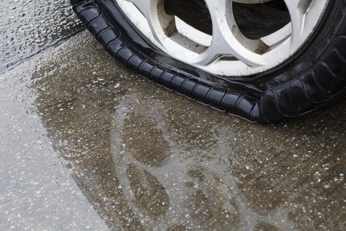

Saatanan saatana. Sama rengas kaksi kertaa kahden viikon sisään naula/ruuvi läpi. Toinen on niin reunassa, että taitaa olla uusi sarja aika laittaa alle. Autona Volvo XC70.
Auton mukana tuli Continental ContiCrossContactit. Ihan jees kumit. Onko kellään kuitenkaan kokemuksia miten tuo vertautuu vaikkapa Premium Contacteihin? Noissa Crosseissa on aika jyrkät reunat kulutuspinnoilla, joten äkkiseltään kuvittelisin että pyöreämmät olisi hiljaisempia.
Ensi kesänä olisi varmaan voinut vannekokoakin kasvattaa 18”, mutta nyt ei takapuoli repeä kun muutakin menoerää riittää asunnon kanssa.
Olisiko kuitenkin ilkivaltaa, ei mene joku naula itsestään renkaaseen.
Sama paikka mistä molemmat vauriot tuli motarilla. Molemmilla kerroilla noin 5km paikan jälkeen syttyi rengaspaine hälytin. Lähellä ollut rengasliike sanoi että korjannut hiljattain runsaasti renkaita. Soitin Elykeskukseen että tarkastavat alueen, mutta hitostako sitä tietää.
Voi olla ilkivaltaa tai jollakin kuorma valutellut tuonne saatanasti nauloja. Missään parkkipaikalla tuo tuskin on tullut, kun ollaan oltu nyt remontin takia eri paikoissa evakossa.
Voi toki tapahtua sattumalta liikenteessä, mutta näitä ilkivaltajuttuja on ollut paljon viime vuosina pitkin Suomea:
"Jos ruuvi ei ole porautunut kulutuspinnan läpi vaan jostakin muusta kohtaa, ilkivalta on yksi hyvin mahdollinen selitys, Mäkelä sanoo.
– Mikäli henkilö ei jatkuvasti ajele esimerkiksi rakennustyömaiden läheisyydessä, ja rengasrikkoja on silti usein, ilkivalta on syytä ottaa huomioon, hän sanoo."
Molemmat oli kuvioinnin alueella. Jälkimmäinen siinä reunassa, kun alkaa jo taittua sivulle. Ekasta löytyi naulapyssyn naula, joka oli kiinni vielä muovirivassa. Ei siis ammuttu. Toinen lensi tusahtaen pois kun ajoin rengasliikkeen pihaan, joten en tiedä mikä se oli. Sormella tunnustelin tien poskessa että samankaltainen listanaula mahdollisesti, mutta se oli sisäreunassa. Sinne ei siis nähnyt ja ilkivaltakin sisäreunaan hankalampaa. Tultiin 250km reissusta ja loppumatkasta ilmeni tuo vuoto. Toisella kertaa ajettiin samasta paikasta, mutta poikettiin rampilta eri suuntaan.
