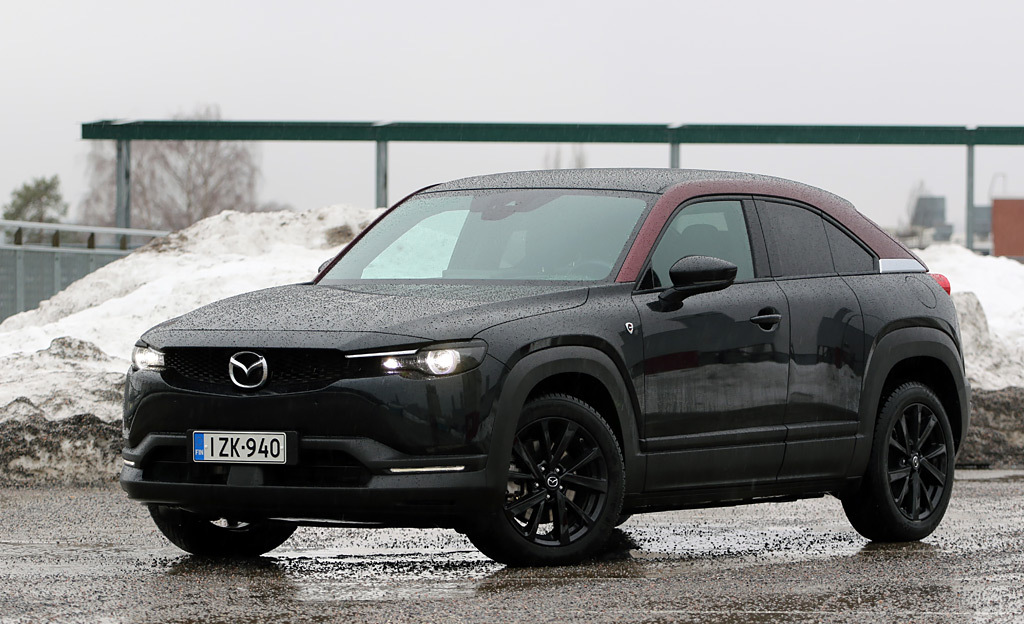

Nuo eivät vaikuta kovin energiatehokkailta matka-ajossa. Mazda MX-30 e-Skyactive ehkä karsein esimerkki moisesta.
Tuo wankel sotkee tuon vertailun, eikä sitä voi oikein pitää kuin esimerkkinä huonosta toteutuksesta.
Mielenkiintoinen se toki on, mutta ei niin mielenkiintoinen että henkilökohtaisesti tuohon lähtisin sotkeutumaan.
