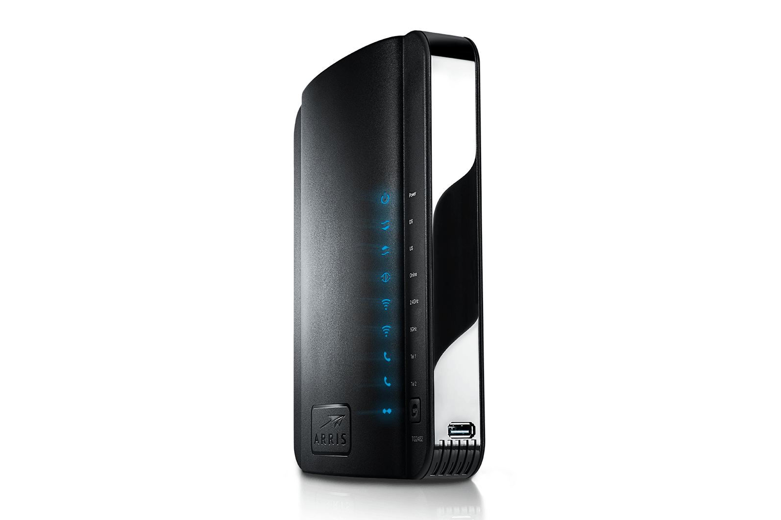

Elisa tarjoaa suoraan hyllystä Arris TG2482:a noin 180 eurolla. Sen saa myös siltaavaksi hehkutetusta Fritzboxista poiketen, joten taidan hakea suosiolla sellaisen.

Yes, löytyi käytetty takuun alainen Arris TG2482 järkihintaan, eli sillä mennään.
No niin, nyt on uusi purkki käytössä sillattuna (ja sen perässä Netgear Orbi, jossa sitten muut laitteet). Vähän vaadittiin jumppaa, että sai nopeuden 100Mbps tasolle. Ensin chatin kautta CMACin vaihto, joka onnistui näppärästi, mutta eipä nopeus noussut. Sitten piti ottaa erikseen yhteyttä tekniseen tukeen, josta selvisi että liittymällä oli jostain syystä edelleen käytössä 50Mbps profiili, vaikka sopimuksessa se oli 100Mbps. Tuki korjasi tuon manuaalisesti ja seuraavan bootin jälkeen lähti bitti kulkemaan halutulla tavalla. Reilun tunnin kestävä iltapuhde.
Nyt saa testilläkin sellaisia lukemia mistä kuukausimaksu maksetaan. Ikävä kyllä aktiivisimpaan aikaan illasta ei todennäköisesti pääse ihan samoihin lukemiin.

Elisalta saisi hintaan 198€ tuota Kotiboksi TG2482:sta.
Alkaa olla aivan maksimi mitä viitsin laitteesta maksaa, mutta jos ei muualta käytettynä löydy niin se on ostettava. Mitään siltajuttuja tai muita en aio tehdä, kun en niistä ymmärrä. Ihan normaaliin käyttöön tulossa.
Tuo TG2482 on ihan ok laite ja kun sitä myy myös Elisa itse, niin ei tarvitse tapella aspan kanssa mahdollisista tukiasioistakaan. Elisan hinta on tosiaan suolainen, yritä hommata käytettynä.
Ja sitten jos saat sen käytettynä, niin ilmoita Elisan asiakaspalveluun sieltä pohjasta löytyvä CMAC-osoite, jotta yhdistävät purkin liittymääsi. Sitten vaan laite päälle ja asetukset halutulla tavalla ja kovaa käyttöä.

Osaatko sinä, tai joku muu sanoa eroaako normaalikäytössä mitenkään mallista : Arris TG2492s
Tuommoinen näkyi tulevan myyntiin 75€ hintaan.
TG2482 on uudempi, vaikka sitä ei mallinumerosta suoraan voikaan päätellä. Kaipa tuolla vanhallakin pärjää, mutta itse en ottaisi sen kanssa riskiä.
