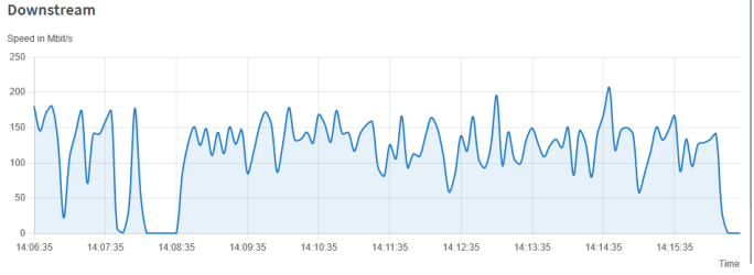

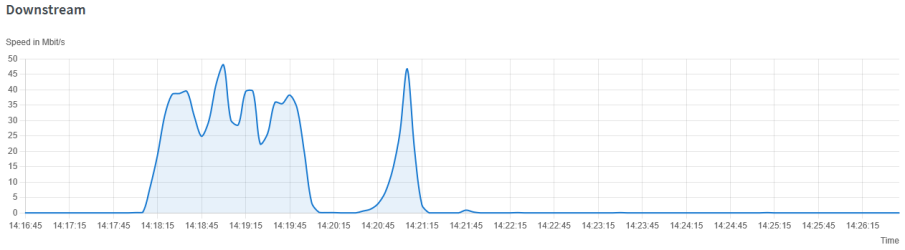

Technicolor CGA4236 kanssa ei ole muuta kuin ongelmia. Siltaava moodi pitää päällä nettiä maksimissaan tunteja. Virtaresetti ei edes korjaa yhteyttä 12h aikana jonka todistin. Tämä lainamodeemilla. Hard reset pitäisi tehdä. Normi reititintilassa netti kestää pätkimättä ehkä 1-2 viikkoa. Telian mukaan ei ole mitään vikaa missään. Heitti pallon kiinteistölle, koska heillä on jotain laitteita omistuksessa. Asiakastuessa ehdottivat maksullista TelianHelppiä ja joka v**** kerta koittavat myydä jotain lisäpalveluja päälle. VDSL:n kanssa ei ollu ikinä mitään ongelmia. 25-vuotta meni parilla pätkäsyllä.
Ihmettelin itse kans tuota firmwaren päivitysyritystä, mutta ilmeisesti ihan perussettii, että ei päivitellä.
Pitääkö noita FritzBoxeja katsella?
Täällä vaihtui kuukausi pari sitten myös VDSL kaapeli tekniikkaan Telialla. Sekin viivästyi pari kuukautta kun piti kaivella kuituja ylös.
Samaa paskaa oli telian ja heidän modeeminsa kanssa sukulaisen taloudessa. Fritzbox ollut nyt käytössä muutaman kuukauden ilman ongelmia.
Itse juuri laitoin omani toimimaan siltaavassa tilassa, saas nähdä toimiiko minulla yhtään paremmin vai ei. Reititintilassa oli ollut toiminnassa - tosin hyvin vähäisellä käytöllä - noin kuukauden verran.

Onkos muilla tullut seuraavanlaista ongelmaa vastaan Fritzboxin 6670 ja Telian (80-200M) kaapelilaajakaistan kanssa?
Fritzboxin käyttöliittymästä kun katsoo niin download pyörii ~200 ja uppi ~100 megassa. Speedtestiä kun kokeilee verkkokaapelilla läppärissä taikka sitten wifillä (tämä taasen rakennettu meshillä ja TP linkin m4r) niin download on ~20 ja uppi ~100. Fritzin käyttöliittymä kertoo samaa.
Laittamalla kuitenkin VPN:n päälle pomppaa downloadi 200 pintaan uploadin pysyessä samana. Sama tulos tulee wifi yhteydellä. Fritzin seuranta vahvistaa saman.
Fritzin asetukset katsottu läpi ja minkäänlaisia ei rajoituksia vaikuttaisi olevan päällä. Voinko olla jotain muuta asetuksia laittanut epähuomiossa päälle mikä rajoittaisi, vai voiko Telian päässä olla jotain rajoituksia päällä?
Positiivinen ongelma että VPN:llä nopeus kasvaakin eikä hidastu :lol:

VPN päällä Ubuntun.iso lataus Fritzboxista katsottuna, firefoxissa latausnopeus samat ~12 Mt/s ja kesti sen 8 minuuttia (14:08:35 alkoi ja loppui 14:16 tienoilla).
Ja tuossa vastaavaa käppyrää VPN:n ollessa pois päältä, latausnopeus ~1 Mt/s mikä jää skaalauksessa piiloon. Alussa nykäissyt näköjään nopeampaa. Latauksen arvioitu kesto tunnin luokkaa, mutta idea tulee kyllä esille.
Fritzissä uusin firmis sisässä ja olen palautellut tehdasasetukset takaisin. Samat ongelmat silti jatkuu.
