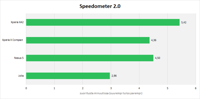

Sailfish Browser vihdoin gecko esr45 pohjalla. Vanhahan tuokin on mutta sentään jonkinlaista parannusta..
Pitääpä myöhemmin testata, että onko suorituskyky yhtään parantunut selaintestien valossa.
Just päivitin oman XA2:n. :D
edit. Hyvinhän tuo tuntuu pelaavan. Sailfishin oma selain nopeutu perstuntumalla kyllä paljon ja nyt pelaa paljon semmosia sivustoja joiden käyttämiseen joutu aiemmin käyttää Firefoxia.
