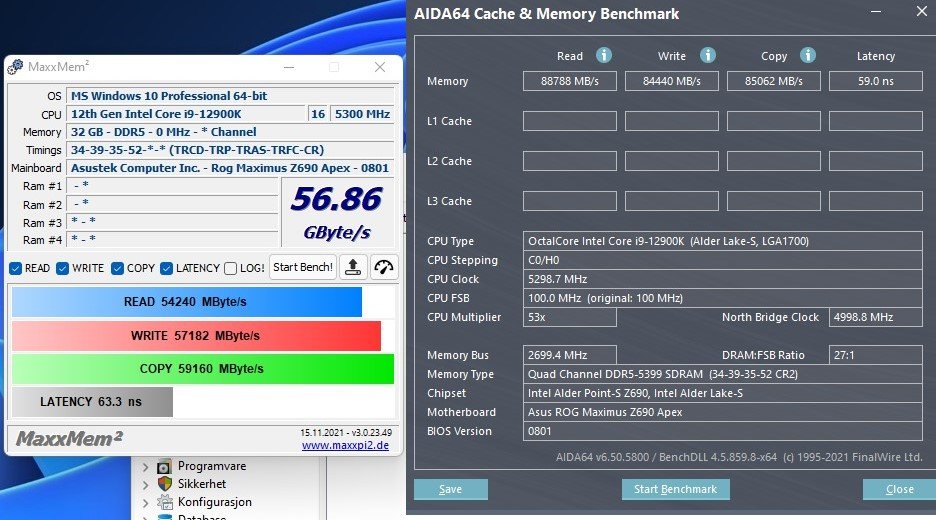

1. Yksi tyyppi sanoi viikko sitten ettei sillä voi todentaa mitään latensseja koska..olikohan se tRFC ja jonkun muun primary/secondary asetuksien muuttaminen ei vaikuta mitenkään Aida64:n latenssiin koska se tai tämä käskystö ohittaa muistiavaruudessa noi komennot...Sanoi että toden mukaisempi olisi käyttää Intel Latency Checkeriä joka ottaa noikin latenssit huomioon.
2. Jokunen päivä sitten yksi Norski tehnyt tälläisen havainnon, hänella siis D4 ja D5 emo ja muistit.
DDR5 (5400 CL34...)

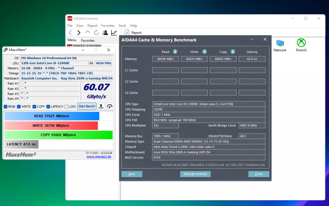

Ja DDR4 (4000 CL15):
DDR5 AIDA64 nopeudet: 88, 84 ja 85 GB/s...
DDR4 AIDA64 nopeudet: 68,62 ja 68 GB/s...
Samat raudat mitattuna maxxmem2 softalla
DDR5: 54, 57 ja 59. Keskiarvo ~56.86GB/s.
DDR4: 57, 56 ja 65. Keskiarvo ~60.07GB/s.
Eli maxxmem2 softalla mitatessa näkee että DDR4 on nopeampi kaistassakin! Saati että latensseissa.

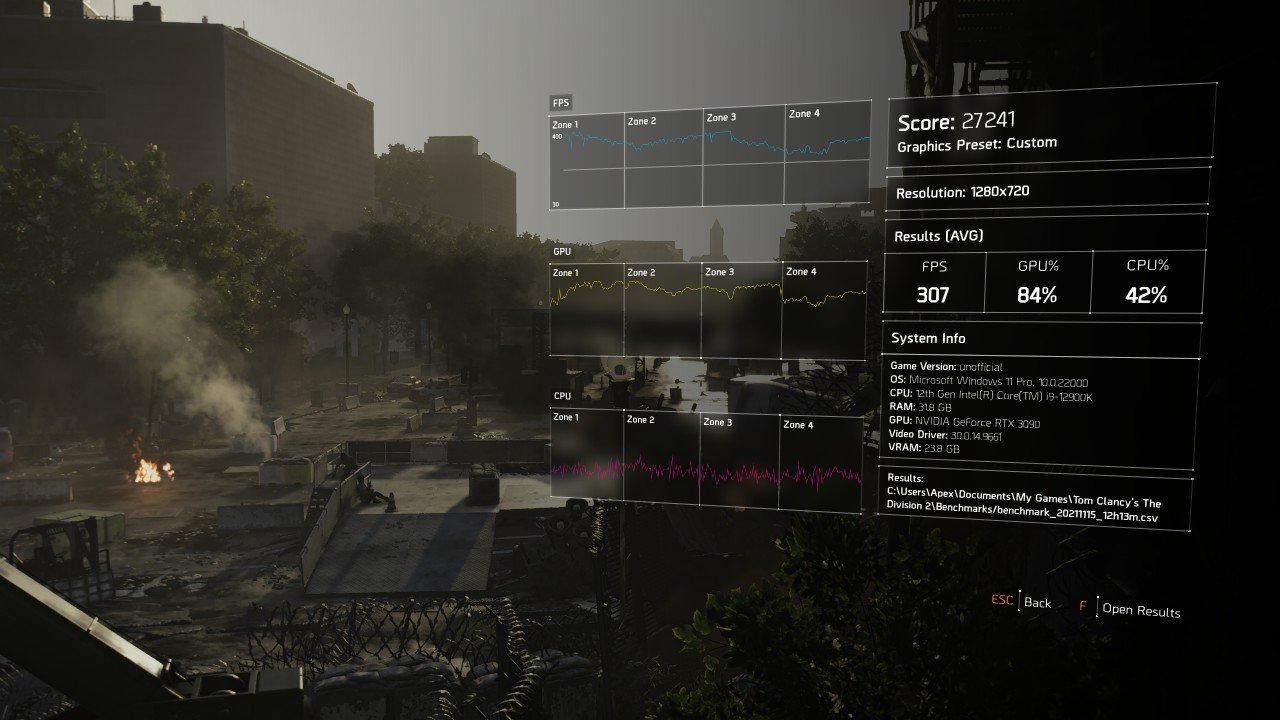

DIVISION 2 & DDR5:

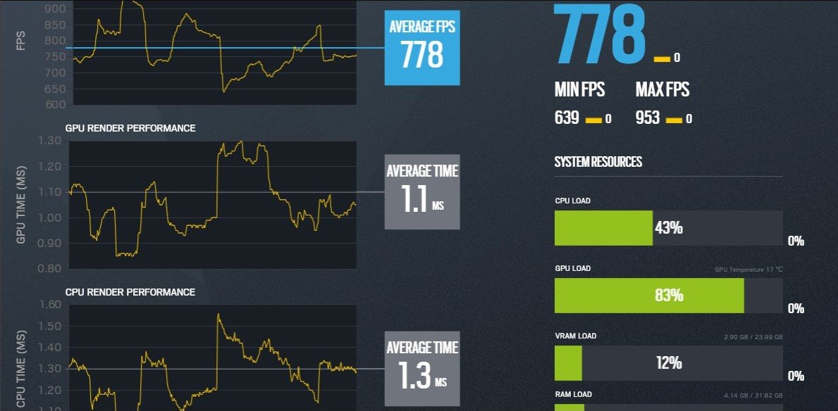

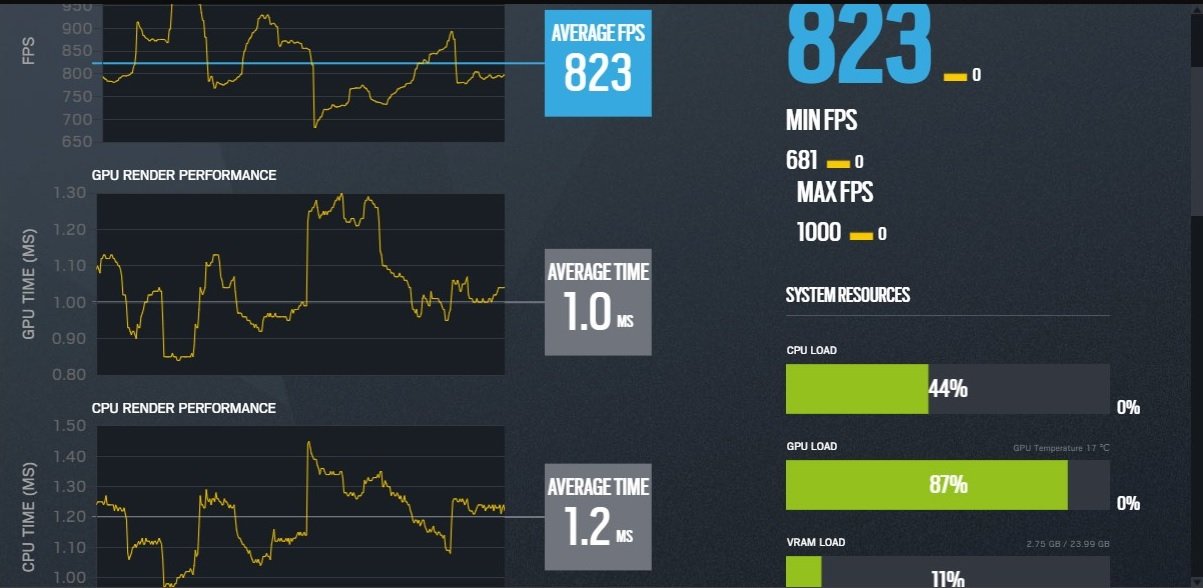

R6 Siege & DDR5 (720p):
321941264_TomClancysRainbowSixSiege2021-11-15-12-16-44.jpg.8ed341b7537cb1eddcbe4de60434a2f0.jpg
R6 Siege & DDR4 (720p):

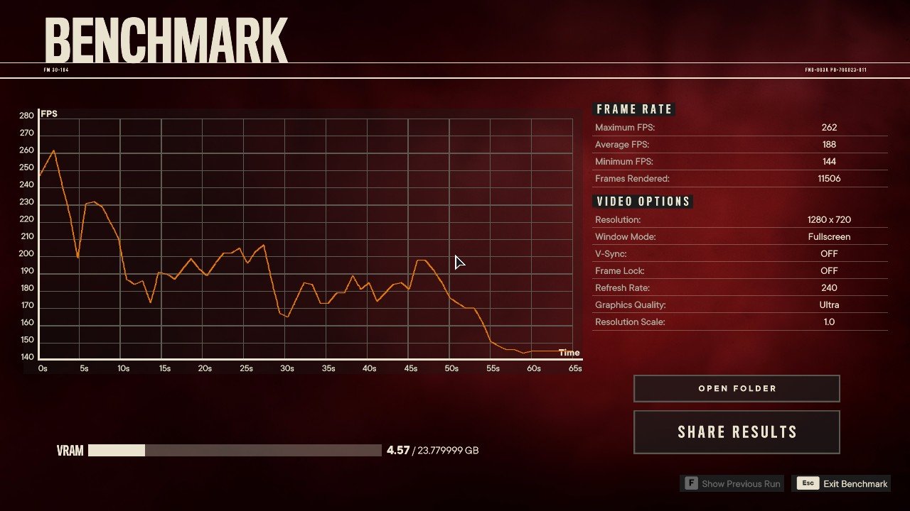

FarCry6 & DDR5 (720p)

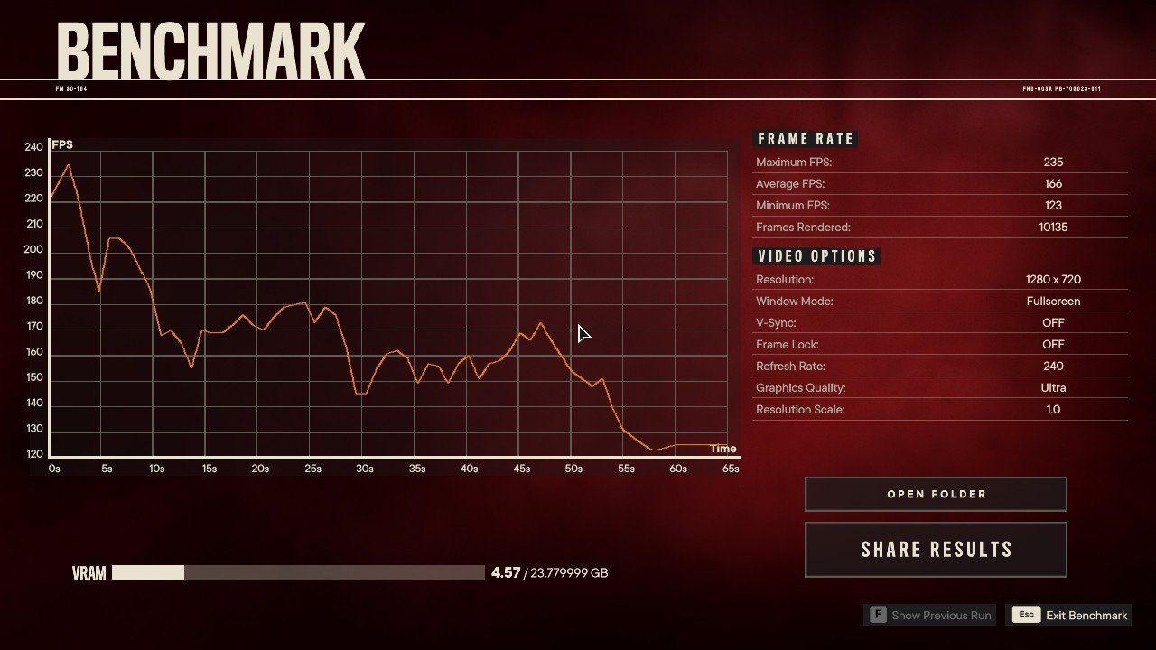

FarCry6 & DDR4 (720p):
3. Toisaalta, AIDA64:n saa näyttämään tälläisiä hirmutuloksia, 3600Mhz muisteilla kun riittävästi väylällä kellottelee. Tolle tulokselle jää jälkeen jo seuraavakin gene eli DDR6:
DDR5 (5400 CL34...)

DIVISION 2 & DDR5:

Ihan kipeetä kyllä näiden ADL suorituskyky. CineBench r15 Single-Core entinen ennätykseni kompressorilla ja 9900K:lla (~5540Mhz) oli 250 points. 24/7 asetuksilla irtosi päälle 230 points.
Nyt 24/7 asetuksilla ja ilma-jäähyllä 308 points.
CBr20 ennen kompuralla (9900K, 8/16) Multi-Coressa päälle 4700 ja nyt ilmalla päälle 10800...Single-Coressa irtosi nyt 817 points. :comp2:

ps. Nyt ajossa 4x8gt SR DDR4-4000CL19, IMC 1:1, toimii. Latenssien viilausta seuraavaksi (joskus).

Stock - XMP - 5600
