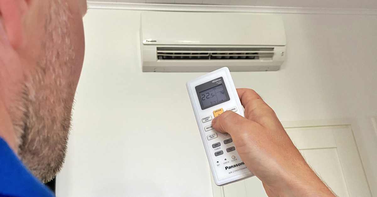

Mites tuota ILP:a nyt pitäisi oikeaoppisesti kesällä käyttää? Yhden asiantuntijan mielestä se kannattaa säätää sopivaan lämpöön ja pitää aina päällä vaikkei olisi edes kotona:
Toisen asiantuntijan mielestä ensin käytetään kaikki muut keinot ja sitten vasta tarvittaessa kytketään päälle. Ja poissa ollessa ehdottomasti pois päältä ja viilennys käyttöön vasta kun tullaan:
Että ota nyt näistä sitten selvää. Sanokaas asiaan perehtyneet miten asian laita on? Näkökulmina voi pohtia laitteen kestävyyttä, parasta viilennystehoa / miellyttävintä sisäilmaa ja energiankulutusta.
