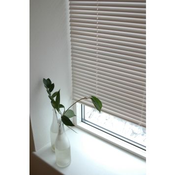

Mutta suurin lämmittäjä on kyllä aurinko joka pääsee porottamaan iltapäivästä iltaan suoraan olohuoneeseen.
Onko olohuoneen ikkuna siis parvekkeen ja olohuoneen välisellä seinällä ?
Asenna ikkunaan parvekkeen puolelle tälläinen:
Vähentää ihan reippaasti lämpökuormaa. Mikään kaunis ratkaisuhan tuo ei ole, mutta mitäpä sitä ei tekisi mukavan sisäilmaston eteen :D

edit: Se verho pitää tosiaan olla ikkunan ulkopuolella, jotta se lämpö ei pääse asunnon sisään.
